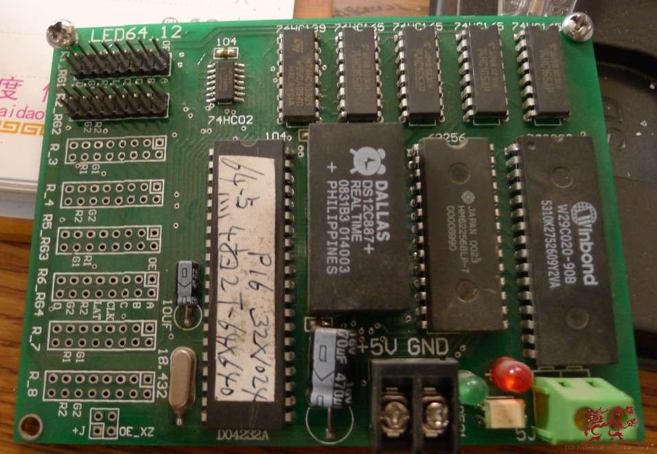

LED用了三年,最近出现问题,两行LED,上面的一行不亮了,找来厂家的人看了一下,说控制卡的连接上面那一行的接口坏了,说卡已经停产了,没办法,只能连屏全部换掉,可是需要几千块....
想请教一下, 真的必须换了么?
附件是控制卡的图片, 上面没有厂家信息,之后一个小白条写着: 64点, P16 32*1024, 4扫2下,64*640
不知道论坛的淘宝店里哪一个可以用来替换这个,求大虾指点!

普通的12接口,一般的控制卡都可以带的

非常感谢! 那个LED64后面的12就是12接口的意思么?  能推荐一款卡么?
笑问天 发表于 2012-9-23 10:19:36 | 显示全部楼层
仰帮的BX-5M1就可以的
 楼主| helpled 发表于 2012-9-23 17:13:15 | 显示全部楼层
仰帮的BX-5M1就可以的
谢谢! 今天咨询了下taobao小二, 这型号的是网口的,不太适合,又推荐了个串口的,搞不准是不是兼容的, 我先弄个简单的单色控制卡试验试验
笑问天 发表于 2012-9-23 22:17:06 | 显示全部楼层
大部分都可以的。这个不是很复杂的接口
