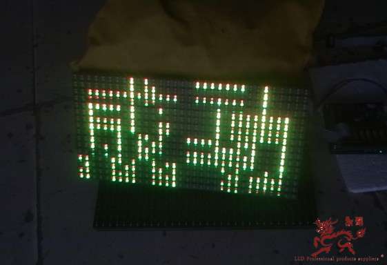

之前做的都是p10单色的,第一次做双色的就遇见麻烦了,所有的扫描方式有扫描了一次,也可以出字但是字体总是显示不正常附上图片!

上面图片是用下面的扫出来的
1/4  8行 16点 反相 正常
 楼主| qhujun 发表于 2012-9-23 11:44:29 | 显示全部楼层
已经找到原因!行译码的原因。没有138的芯片~
笑问天 发表于 2012-9-23 22:25:32 | 显示全部楼层
2.12 上蛇形,一路数据带8行,16列折行,无138译码
模块P10  08接口  16*32点 20091103(20091103修正)
