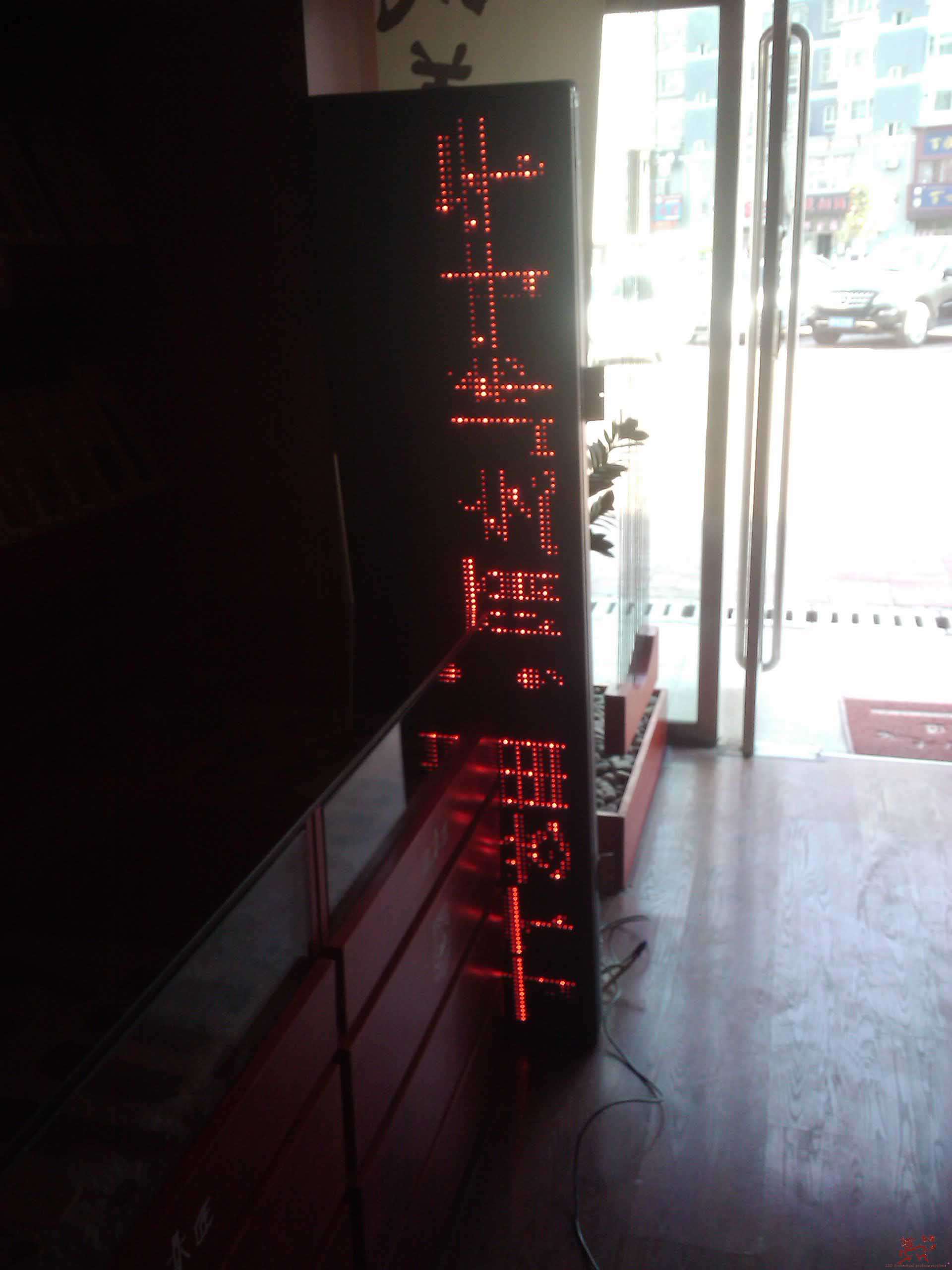

买了一个2手led条屏,p10的板子 控制卡是EQ1003-I,买的时候通电后字滚动的很正常,拿回来连接成功后,以前的字没了,屏幕变成一条一条的了,求大神们帮助{:soso_e183:}

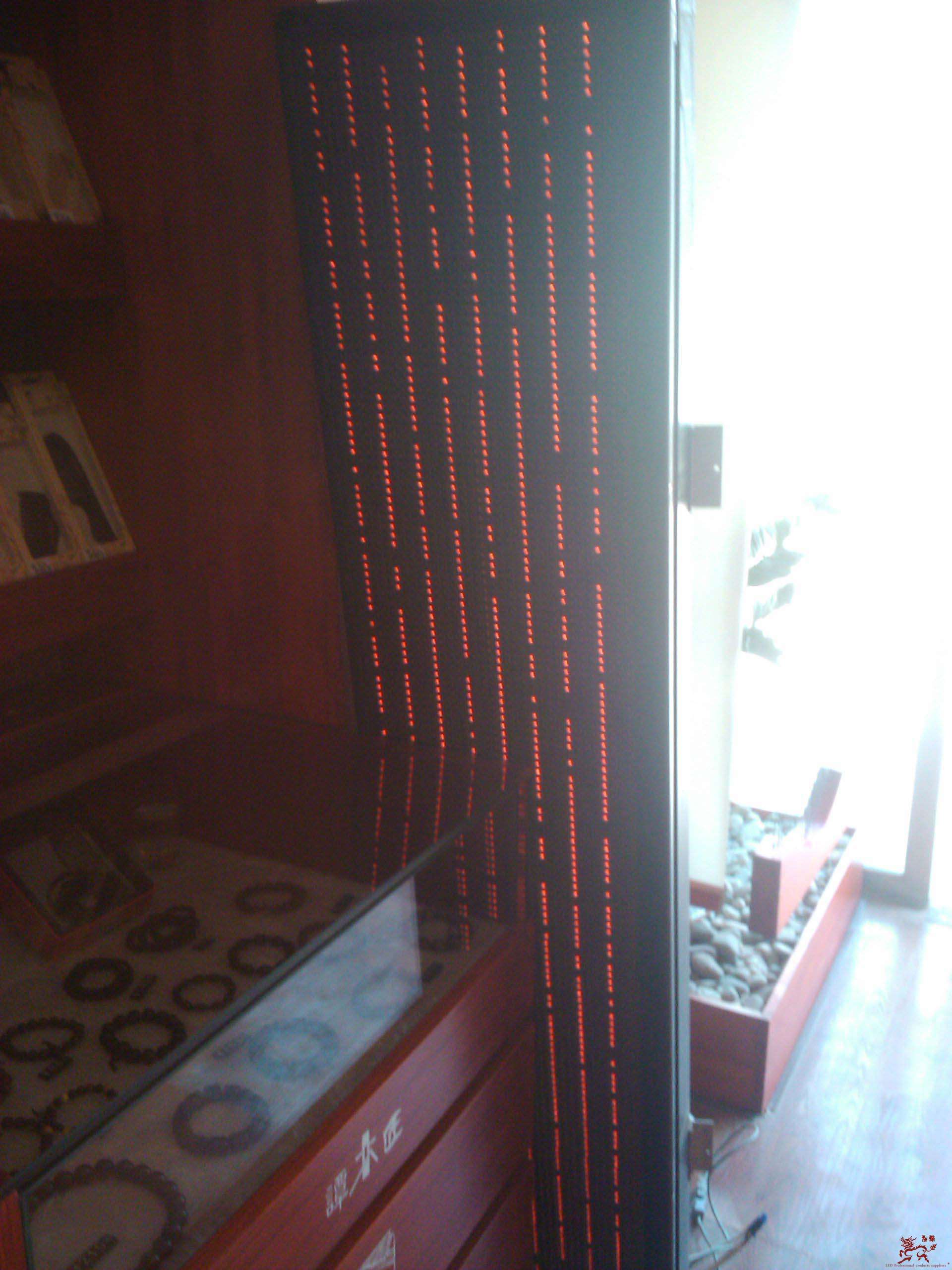

刚才的问题解决了一些,控制卡上的数据线我插反了,不过新的问题又来了,怎么一半有字,而且字也不清楚。

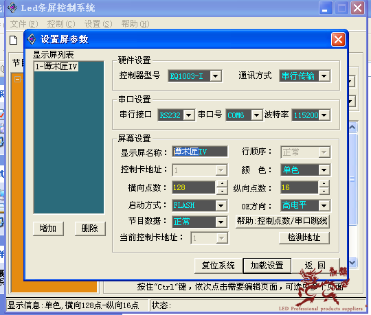

笑问天 发表于 2012-9-26 15:54:31 | 显示全部楼层
oE极性反一下,应该是设置错了
 楼主| 谭木匠丰润店 发表于 2012-9-26 16:36:27 | 显示全部楼层
oE极性反一下,应该是设置错了
改成低电平之后,字变亮了 但还是不行
 楼主| 谭木匠丰润店 发表于 2012-9-26 17:31:17 | 显示全部楼层
设置出点小问题,已经解决了{:soso_e100:}

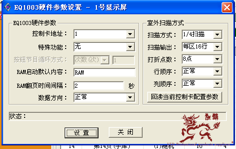

萤火虫 发表于 2012-12-28 10:01:52 | 显示全部楼层
I.じ☆ve配角 发表于 2012-10-30 14:21
你的这个是什么问题引起的
EQ卡的扫描方式是4扫,16行。8点。反相,正常,,,他开始设的是正常正常,所以字显示有问题,,室内板是16扫16行,正常正常
