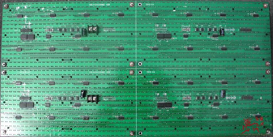

(求助)藍光TF34A怎樣設定P7.62 黃色整板484*242mm.
我要設成 32高 *64寬 顯示公交車路線.請大家幫忙提供參數.謝謝!!
恒压1/8扫描.
HUB 8接口
照片如下:
P7.62
P7.62
P7.62车载单元板适用于公交车后窗广告及线路屏
,整板单元板尺寸484*242mm可横切为484*121mm
笑问天 发表于 2012-10-7 11:53:34 | 显示全部楼层
这个板子好老。看不清接口型号
 楼主| lsammy 发表于 2012-10-7 14:53:36 | 显示全部楼层
这个板子好老。看不清接口型号
真是不好意思.相機不好.近照一下.請您指導.謝謝!!
笑问天 发表于 2012-10-7 16:53:03 | 显示全部楼层
08接口,8扫,,下折或者上折。试试。

你的单元板有两个接口,需要插两个08接口,但是控制卡两个接口插上的话,单元板上半截下面8个点,下半截下面8个点就不显示了,所以需要做一个跳线。然后扫描方式要选择8扫直行的。硬件上需要跳线一个排线上做三个接头,控制卡上插一个,单元板上面接口插一个,单元板下面那个接口需要做一个跳线。把R2的信号接到R1上,就OK了。迅灵电子,车载屏制造专家。车载屏这一块,我们最专业。
