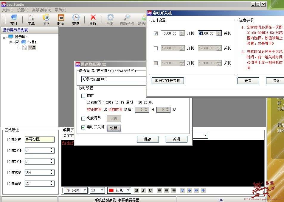

请教下各位,我有一张Ua卡,想用软件里的定时开关功能,示例如下图
我设置了之后,为什么定时开关不起作用呢?

建议用个时控开关,毕竟软件里面的开关机是软开关,电源一直还是得电.长时间对电源寿命有影响,有的卡需要显示屏重新上电才可生效.希望对你有帮助!
