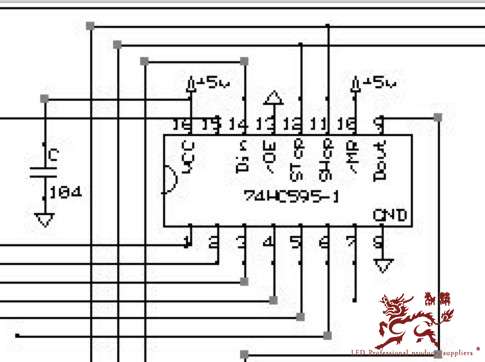

上图为PH10单色,16*32部分线路图,其中595芯片的输出角1,2,3,4,5,6,7,15各控制1到4行的8列的?还有 第一个4953芯片的输出角7,8角控制1,9行  ,具体的行信号是怎么走的, 希望大家给我讲解下,谢谢了

其中595芯片的输出角1,2,3,4,5,6,7,15各控制1到4行的哪8列的,一直纠结这个问题

595控制的是4行8列,15脚控制1列的4个,1脚控制2列的4个,以此类推......................7脚控制8列的4个
