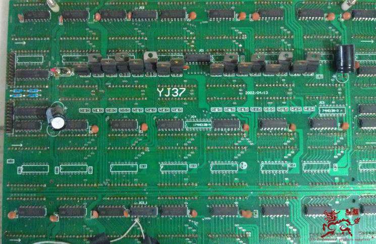

我有几块LED点阵屏,因为比较老了,一时不知道用什么卡。

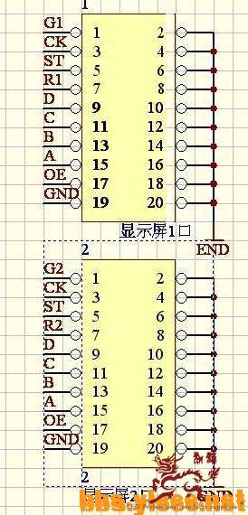

接口大概是:
想用6块做一个小的广告屏,请教,用什么卡?没有现成的对应接口不要紧,我可以改接。谢谢。

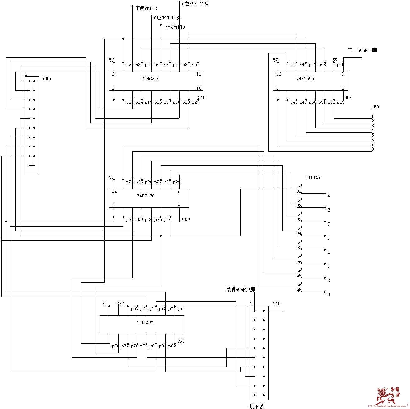

 楼主| 天目001 发表于 2012-12-22 21:49:16 | 显示全部楼层
自测的电路图:
笑问天 发表于 2012-12-23 09:09:44 | 显示全部楼层
用08或者12跳接就可以了。

深井 发表于 2013-7-12 15:11:55 | 显示全部楼层
64点高只要有两个08口的卡都能用。
刘文-研色科技 发表于 2013-7-12 16:11:22 | 显示全部楼层
这个借口肯定需要转跳的,只要屏是好的用什么控制卡都可以的,不知道你的屏是什么型号的,想实惠的话推荐使用研色科技的卡,他们的性价比比较高。
