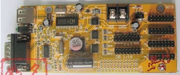

kpliyun 发表于 2012-12-29 11:36:36 | 显示全部楼层 |阅读模式
大家好求助看这个卡的是什么卡2010年买的。好像是仰帮的是哪个驱动?商家都不在了顺着以前的信息摸到这里来求了。
笑问天 发表于 2012-12-29 13:03:24 | 显示全部楼层
下载区,下载遥控卡驱动就可以。兼容这个卡
 楼主| kpliyun 发表于 2012-12-29 13:48:19 | 显示全部楼层
谢谢坛主的指点,我去试试!
 楼主| kpliyun 发表于 2012-12-29 14:45:03 | 显示全部楼层
用遥控卡驱动的程序用文本页编辑的内容就显示正常,用超文本编辑的内容就显示不正常,字体是破碎的。这又何解呢?
笑问天 发表于 2012-12-30 08:19:49 | 显示全部楼层
可能是版本过低,
 楼主| kpliyun 发表于 2012-12-30 10:41:17 | 显示全部楼层
有固件可以升级下吗?
笑问天 发表于 2013-1-1 08:51:01 | 显示全部楼层
时间太久,已经没有这个固件了。建议更换
