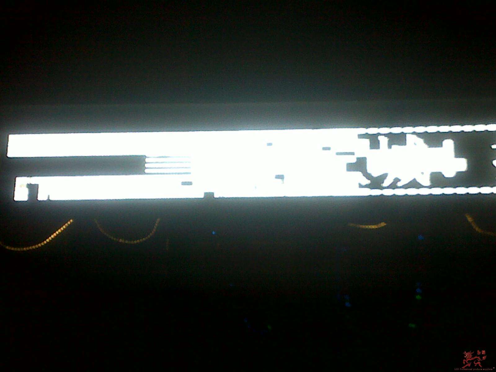

P10单白前半部分花屏

这个是条屏后半部分把。数据线问题
笑问天 发表于 2013-1-9 16:47:35 | 显示全部楼层
线,电源问题
綄.。娜①生 发表于 2013-1-11 09:09:49 | 显示全部楼层
先测下电源,是否正常电压,电源正常的话就更换排线,再不行就更换板了。
whjled 发表于 2013-3-25 20:24:07 | 显示全部楼层
lusu 发表于 2013-3-26 06:16:13 | 显示全部楼层
从显示画面看,长亮部分可能是数据信号断路。多是屏内进水或潮气腐蚀。可将第一块长亮单元板更换或跳线维修处理
lusu 发表于 2013-3-26 06:19:05 | 显示全部楼层
看故障单元板的亮度,应该和电源没什么关系
野蛮爷们 发表于 2013-3-27 14:44:37 | 显示全部楼层
先看电源应该没问题,我感觉好像是排线有一路短路的,或是板子坏掉有短路的地方
---bububu 发表于 2013-4-11 13:52:33 | 显示全部楼层
新人路过,学习学习,受益匪浅啊!!!!!!!!
silence 发表于 2013-4-18 18:23:15 | 显示全部楼层
第一次装单白的屏  11.2米   调试的时候左边大概5块板长度大概跟你这情况一样
员明光电-工程部 发表于 2013-4-23 14:03:03 | 显示全部楼层
要不板子坏了 ,要不排线坏了
