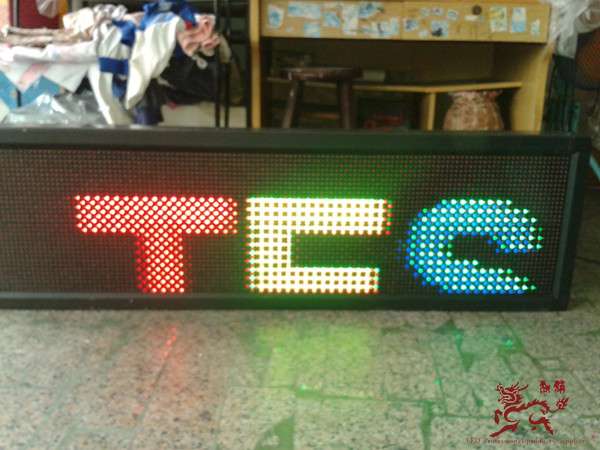

LED用的是全彩P10,8块,总宽128X高32
文字显示位置不正确

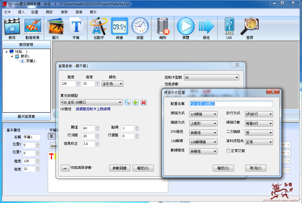

设置

笑问天 发表于 2013-3-24 12:42:54 | 显示全部楼层
高度不是按尺寸。是按点数。P20是16*8点一块板子。所以请设置正确。
 楼主| roidv 发表于 2013-3-24 13:11:53 | 显示全部楼层
解决了!谢谢{:soso_e100:}
