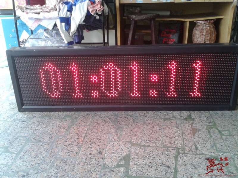

如图片时间无法正常显示

情况特殊。没遇到过,。估计卡的设置问题

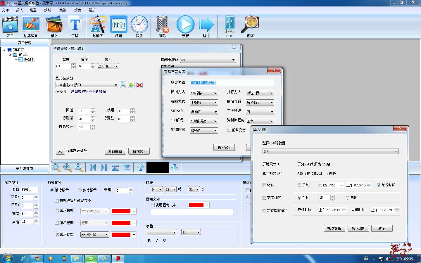

补上设置
导入U盘的校时要打勾吗?
笑问天 发表于 2013-3-27 08:30:50 | 显示全部楼层
反一下OE极性,和锁存极性试试
