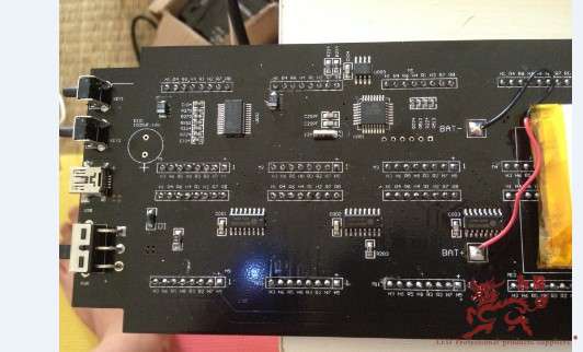

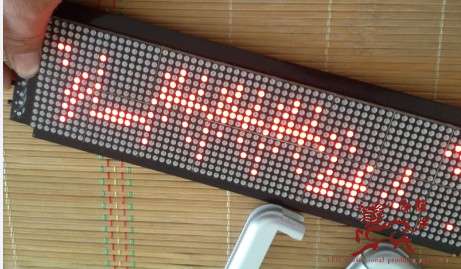

四字走字  中文显示正常 英文和字母乱码  怎么办 求解决  大虾们帮忙  单片机  ATMEGA88 20AU   存储芯片24C128  USB驱动2303   LED驱动595       有没有语言字库什么的    传一个

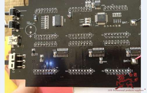

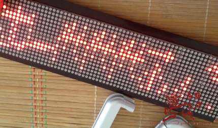

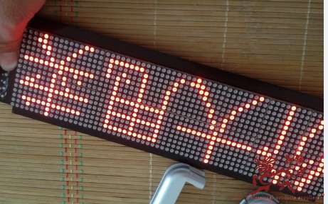

继续图图  大家看看有没有办法解决

和厂里要个字库。刷下就好。

这里面应该只有中文字库,没有特殊符号和英文字库,如果产品出场有,那就可能是丢了,只能让厂家帮忙了。老大是正解
