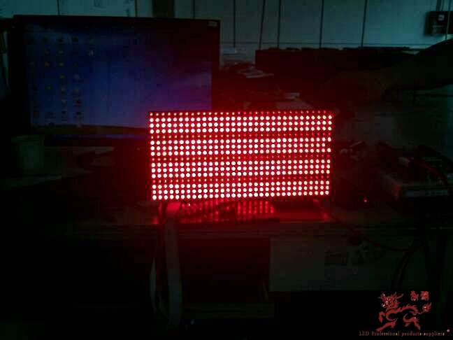

如图,此板已换过4953 138D 还是不见效果, 此板进行程序设置 智能设置始终都是保持这种状态。测试扫描扫描的都没有任何变化,一直是这种状态, 忘高手赐教! 谢谢

是单红P10吗?
量138到对应行管的4953是否断路
请问你想的4953是对应的行吗?
 楼主| zxb1989324 发表于 2013-4-28 14:05:47 | 显示全部楼层
sanxing87 发表于 2013-4-28 13:33
是单红P10吗?
量138到对应行管的4953是否断路
请问你想的4953是对应的行吗?
是的,P10单红板。。。我量了138到4953对应的信号脚, 都是没有断路现象
I.じ☆ve配角 发表于 2013-4-28 16:19:51 | 显示全部楼层
有没有换245看看
笑问天 发表于 2013-4-29 08:15:00 | 显示全部楼层
明暗没有反应要换下245D
瑞达客服 发表于 2013-6-27 15:45:25 | 显示全部楼层
看看A信号有没有问题
董占山 发表于 2013-7-22 21:43:29 | 显示全部楼层
我来说一下吧,很可能是走向设置错了,选蛇形,
610072652 发表于 2013-10-4 19:19:09 | 显示全部楼层
本人愚见,你该先解决没有的扫描的问题,测下信号走向,换245试下。。
