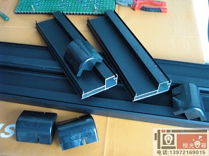

今天刚完成的2.5米P10半户外显示屏,用自己的A430记录了全过程!献给论坛里所有需要的朋友!
*部分内容只需回复后即可看到!论坛的发展需要所有朋友的努力!
*大家的每一次回贴都是对论坛的最大支持!!!

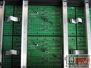

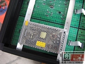

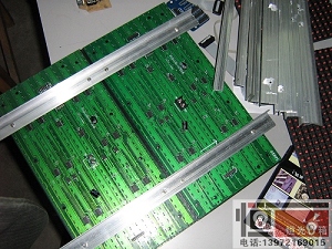

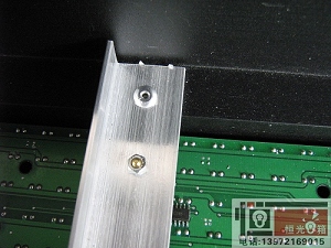

全过程:

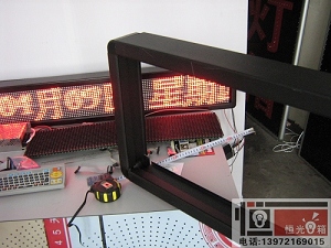

1按需切割好边框(使用的专用边框,组装简单)
2安装好拐角固定边框

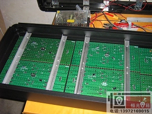

3切好支架固定单元板
4将单元板在边框内按顺序摆好
5 6 7 8 9 ………等待回复!!!

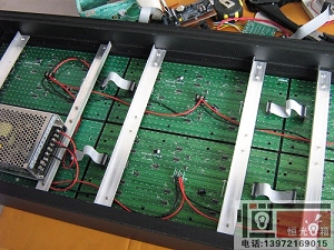

5用铆钉将支架与边框固定好
6连接好上下级单元板之间的排线

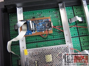

7安装电源板
8连接好电源板到各单元板的电源线
9安装控制卡

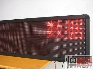

10硬件组装完毕,接电脑设置调试
