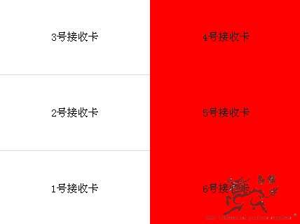

这个屏幕老是出现半边不亮的情况,就是4、5、6号接收卡控制的模组无法显示。
但是这三块接收卡没有问题,把网线或电源重新查一下就好了。
这是什么原因?
屏幕接收卡示意图
屏幕接收卡示意图

对换3-4,如果故障转移。说明故障在控制卡。如果故障不转移。检查电源电压和网线。

4的进出网线是插反了,我见过一次这种情况

如果接收卡绿灯频闪。那应该是3号到4号网线问题。查查4号电源有没有问题
