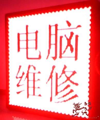

风吹的落叶 发表于 2013-5-5 21:50:12 | 显示全部楼层 |阅读模式
009.jpg 刚买的LED显示屏,刚开始设置的时候还正常,修改字体的时候,插了U盘后突然就变成全屏的灯都亮,但就是字出来的时候,字的地方不亮,这种情况怎么解决呀,求帮助!
uljfv 发表于 2013-5-6 20:03:19 来自手机 | 显示全部楼层
是不是字的颜色选成黑色的了,改成灯珠的颜色
I.じ☆ve配角 发表于 2013-5-7 09:04:16 | 显示全部楼层
你是不是把数据极性改了啊
hidled 发表于 2013-5-11 19:31:00 | 显示全部楼层
数据极性........... 勾一下!
靖江LED显示屏发光字高清监控 http://www.jjled.net
彩奇光电 发表于 2013-6-1 11:15:50 | 显示全部楼层
数据极性改一下应该好了
xplhr 发表于 2013-7-27 21:53:07 | 显示全部楼层
数据极性也就是高低电平改一下就可以了
zealot 发表于 2013-8-4 14:50:13 | 显示全部楼层
OE极性修改一下,一般是高电平
