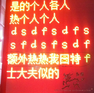

室内5.0双色  用的是中航U8卡
所有字体设置红色后
上面一行的字,与下面一行重叠显示 显示颜色为橙色
遇到同样情况的帮忙看看吧

排线。或者接口,或者单元板的245有短路,击穿的情形。先更换排线。再更换单元板。不行更换转接板。

学习学习,这个应该是重叠造成的,下面的把上面的给覆盖了,透明过去了

你是只建立了一个图文吗?还是两个?
如果只有一个,那么有可能是他们硬件程序出错了。

已经解决了  排线接触不了

非常感谢坛主!!已经解决了  排线接触不了

造成这种现象有两个原因:1:分区重叠。2:排线接触问题!!
