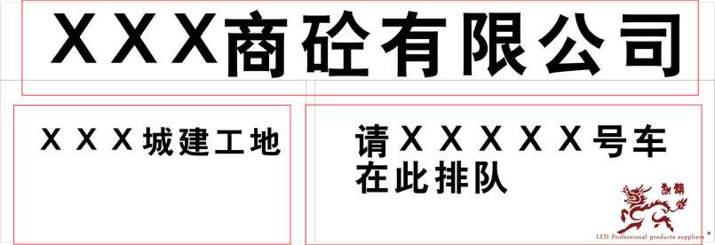

一个单色显示屏,1米*3米多,上面和左面的文字是固定不动的,右面要显示车牌号,要可以实时变化的,请叫该用什么的卡和系统
笑问天 发表于 2013-6-8 08:33:01 | 显示全部楼层
你要看你的车牌号是怎么变化的。是有数据库呢,还是自己打上去的。
 楼主| 大智广告 发表于 2013-6-8 14:41:44 | 显示全部楼层
车牌号有数据库最好,总共大概也只有20辆车子左右
请教该用什么软件

舞台卡行不行{:soso_e132:}{:soso_e132:}
笑问天 发表于 2013-6-9 08:34:53 | 显示全部楼层
不太好。最好做个开发。
这样比较合适,你的切换车牌的方式是什么?怎么触发?是不是车号是固定的?谁去触发?
如果车号固定,可以用遥控卡做到
如果不固定。最好用同步卡+数据库+小开发
