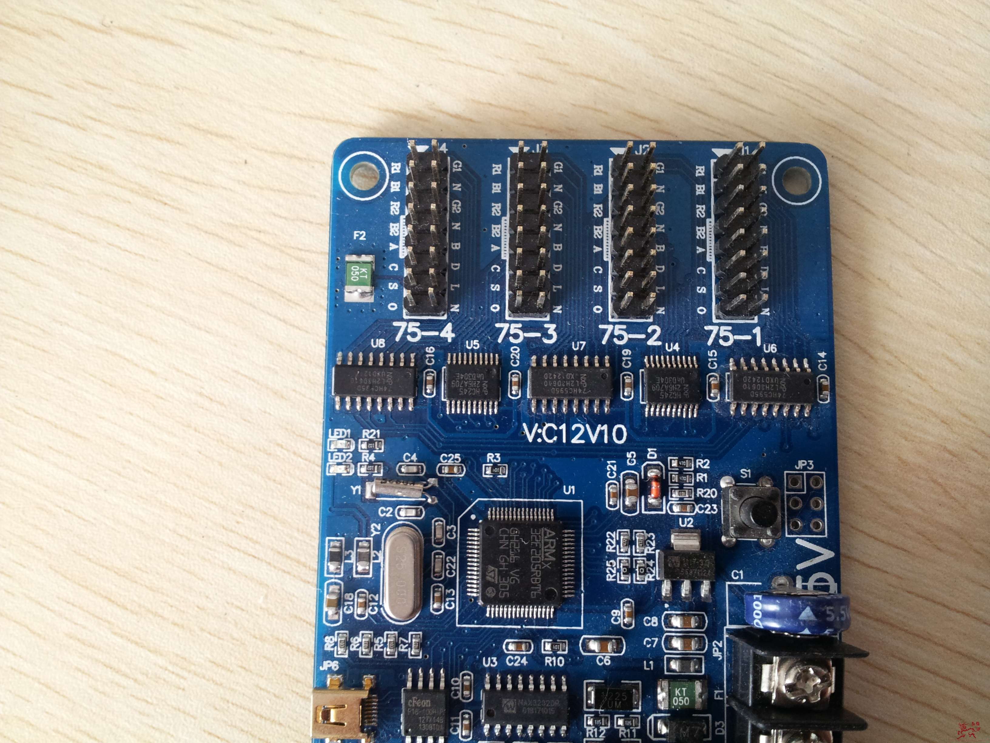

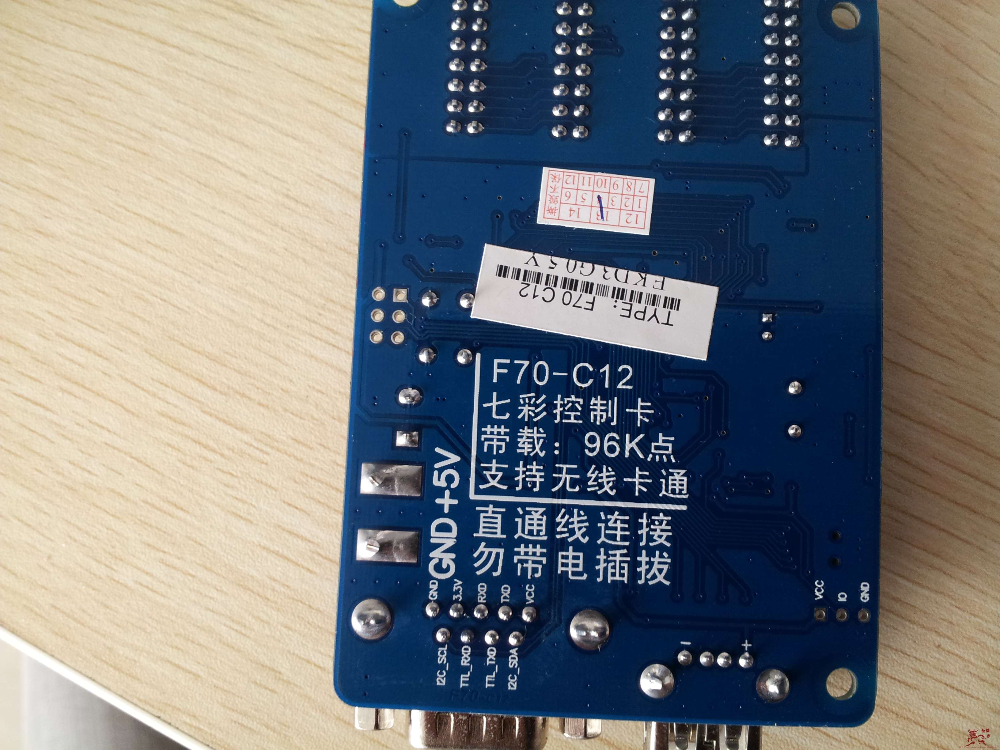

Ψ船长Ψ 发表于 2013-6-9 11:58:35 | 显示全部楼层
比如上面  F70-C12是型号 ,也有点数,包括功能,
接口这个是75接口,也就是普通的全彩板,但是是七彩的。
七彩和全彩要分清楚哦{:soso_e113:}
