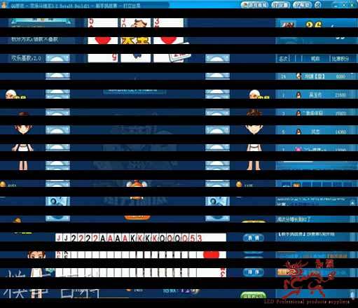

附加一张图。这张是我PS的。没在工地。但是大屏幕显示的和我做 的是一样的。软件设置应该没问题(厂家远程协助),后来不行。有联系厂家。厂家说可能是接收卡转接板不对。

P5全彩室内板,32x32像素的,需要用HUB75B转接板,如果用HUB75转接板,就会出现这个问题。
通达LED显示屏 发表于 2013-8-5 20:16:42 | 显示全部楼层
具体的故障位置就是从顶部算起,8点亮,下8点暗,再往下还是8点亮,下8点暗,更换75B转接板后就可以解决问题。
