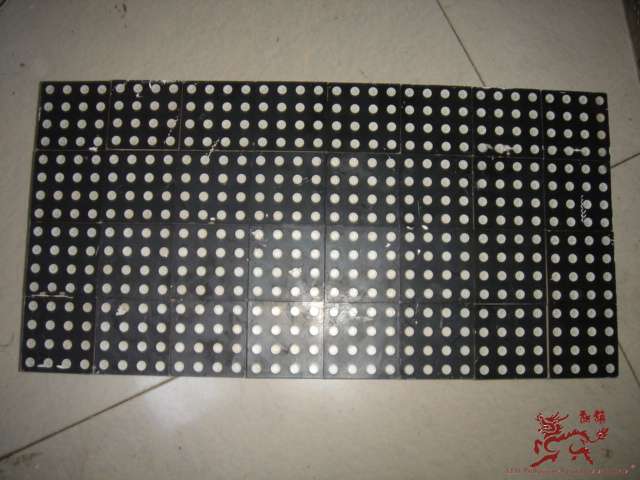

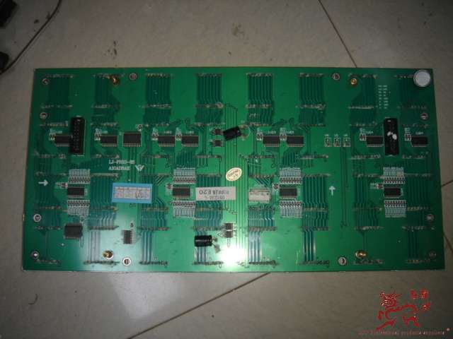

大家帮忙看看这个全彩的P10,室内屏幕用什么驱动,还是可以用普通的驱动板跳线当单色的用可以吗?
笑问天 发表于 2013-6-13 20:39:31 | 显示全部楼层
灵星雨的卡就可以带,关键是找到合适的转接板。或者做跳线
 楼主| zhtj521 发表于 2013-6-17 20:58:29 | 显示全部楼层

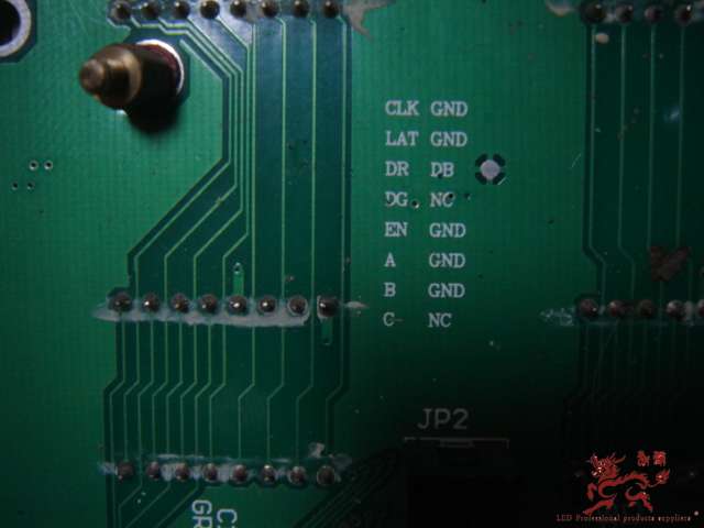

我的意思用普通的双色卡,跳线成08接口当双色的用油可能吗?
跳线好后可以满屏全亮,但是字幕什么发上去不对的。
笑问天 发表于 2013-6-18 08:28:36 | 显示全部楼层
没跳对吧兄弟
介绍你一个东西。用杜邦线单根的试试做跳线。
