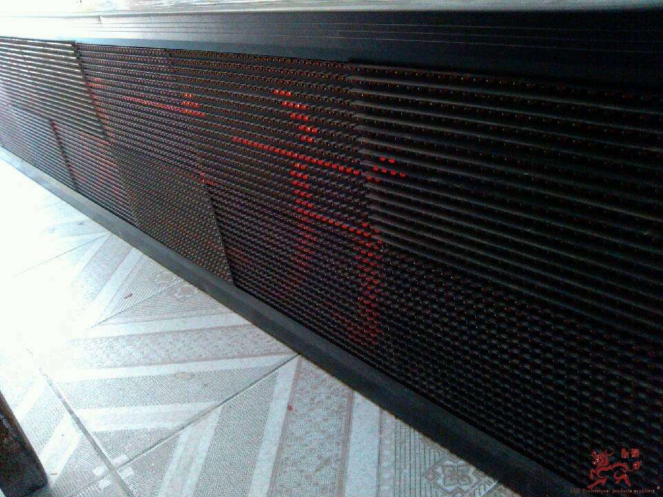

-O刨個坑-- 发表于 2013-7-13 17:17:36 | 显示全部楼层 |阅读模式
这是暗色的,控制卡能接受数据,但发送完颜色就变成这样了,颜色很暗,在太阳下根本就看不到。设置的时候我把亮度调到最大,(跟设置的亮度没关系)。这是么情况?大家有遇到同样的问题么?是跟静电有关系么?
暗色
暗色

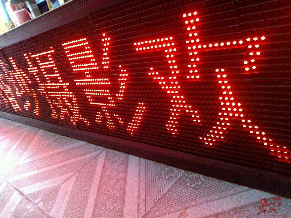

明色
明色
这是另外一个控制卡,这个颜色是正常颜色。
 楼主| -O刨個坑-- 发表于 2013-7-13 17:18:51 | 显示全部楼层
上面一个暗的控制卡是 BX-E型号的
笑问天 发表于 2013-7-14 10:09:19 | 显示全部楼层
OE极性设置反了。
深井 发表于 2013-7-16 09:30:11 | 显示全部楼层
是OE极性设置反了,调过来就好了。
 楼主| -O刨個坑-- 发表于 2013-8-1 14:57:39 | 显示全部楼层
是OE极性设反了,谢谢大神们!
xplhr 发表于 2013-8-1 20:27:17 | 显示全部楼层
高低电平改一下就好了
enhsh 发表于 2013-9-13 17:01:00 | 显示全部楼层
灰度没有设置好.看看软件
