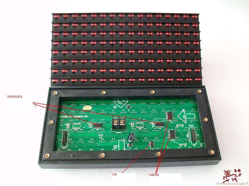

第一次用的板子,扫描设置等参数不知怎么选?请教各位了。附件是板子图片

2.9 上蛇形,一路数据带8行,8列折行 4扫。试试。

谢谢了,我加载了2.9出现波纹闪动,搞了两天后来才知道需重新断电上电。
