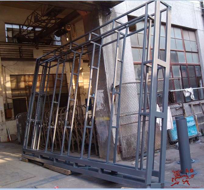

sanxing87 发表于 2013-7-23 08:59:47 | 显示全部楼层
屏幕很大吗?给你一个15平方米双立柱的施工图,让你看看

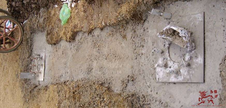

东北野小子 发表于 2015-5-10 14:51:11 | 显示全部楼层
那块铁板哪儿弄的呀??   还有那个很长的螺丝。

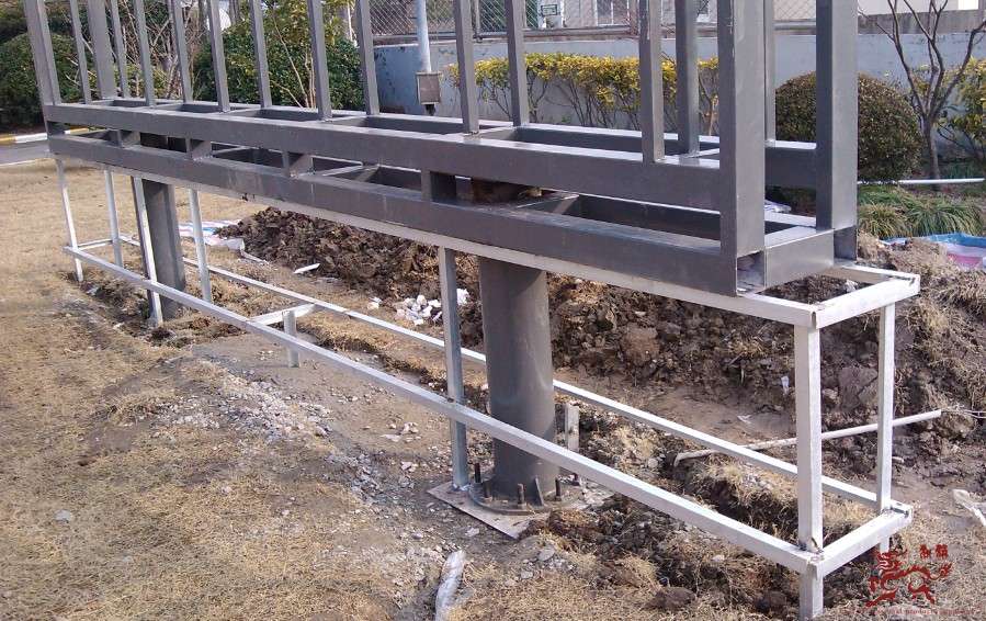

8286669 发表于 2016-12-2 23:16:18 | 显示全部楼层
这个地下基础做的非常好,这样的话,屏再大点也能支撑住。
