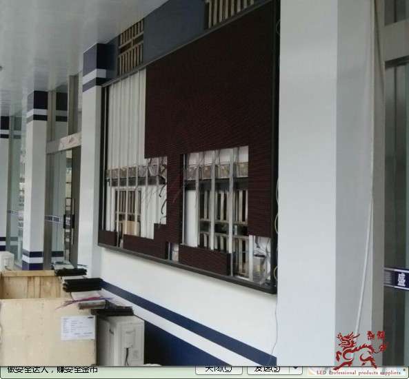

用毛线的箱体,上次做了一个16块高35块长的单白全户外正和楼主所说的情况一样,不过我们可以从后面进去,方便打胶,板子与板子之间缝隙都打胶了,背条用的是拐铁,都大半年了,一点事都没有。马上上图!因为安装好了都在黑夜了,看不出什么参照物。屏体位置在2楼外的墙上,因为以前这个地方有一个招牌,做了架子的,所以后来架子经过改装就把屏体放在上面了,也是用的90*45型材。
歪打正着 发表于 2014-1-3 21:21:51 | 显示全部楼层
图片太大了,上不来啊
