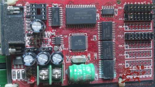

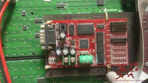

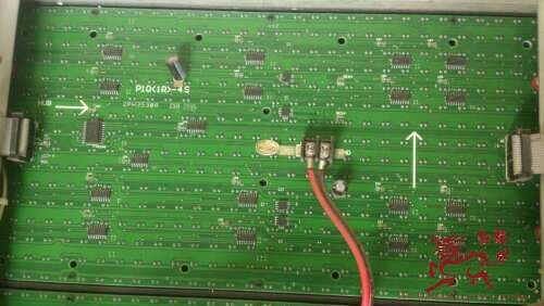

跪求卡型号,和着块LED板子走线设置,谢谢大侠!!

常规的P10,
程控的控制卡吧,4扫三折。
sanxing87 发表于 2013-7-26 08:45:44 | 显示全部楼层
这普通的板子用得着求吗?
如果是12接口那是4扫16行8折上数据    如果不行可试下 下数据
如果是08接口那是4扫8行8折上数据     如果不行可试下 下数据
现在的软件都有快捷扫描设置,比如:P10

这种板也不会说明了一个问题楼主菜的不能再菜了这板我背都能背下来卡看上去有点像飞控的板子是12的接口4折4扫的
 楼主| qq584097545 发表于 2013-7-29 19:05:51 | 显示全部楼层
草原的苍狼 发表于 2013-7-27 01:27
这种板也不会说明了一个问题楼主菜的不能再菜了这板我背都能背下来卡看上去有点像飞控的板子是12的接口4折4 ...
不好意思,我本来是找对了,原因是50P排线出现问题,害我以为是走线,问题,不过也谢谢大家的参与,关键这个控制卡我不知道,现在换过控制卡了,谢谢大家的教导,

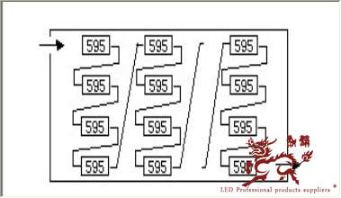

草原的苍狼 发表于 2014-3-31 00:35:14 | 显示全部楼层
这普通的板子用得着求吗?
请问一下你那个“12接口那是4扫16行8折上数据 ”的16行8折上数据是什么意思怎么理解
D丶R 发表于 2014-3-31 11:59:12 | 显示全部楼层
2.jpg 还不懂的话 我也没办法了
草原的苍狼 发表于 2014-4-3 00:41:57 | 显示全部楼层
你这个板子走线图我倒是闭着眼也会但是就16行指的是什么8折指的又是哪里就不知怎么理解
