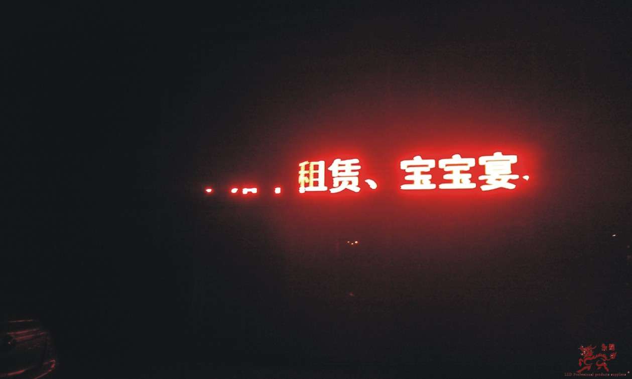

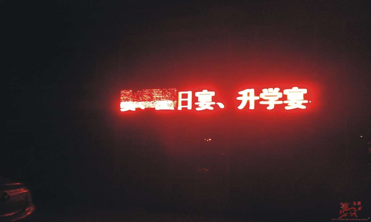

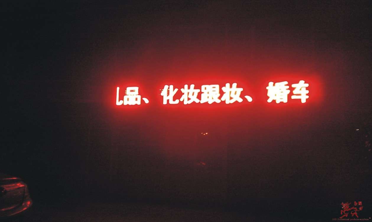

是电源 还是EQ控制卡 问题啊      上次上面三行都这样的 ,现在变成上面一半三行了,
笑问天 发表于 2013-7-31 08:54:49 | 显示全部楼层
在开始出问题的那块单元板的电压。或者是那块板子有问题。可以先测量电压,确定电压无故障后。代换单元板。
liaogz2006 发表于 2013-8-29 11:23:18 | 显示全部楼层
单元板供电问题多,因为是同时两排出问题,现在的电线好多都是铜包铝,容易氧化断路
