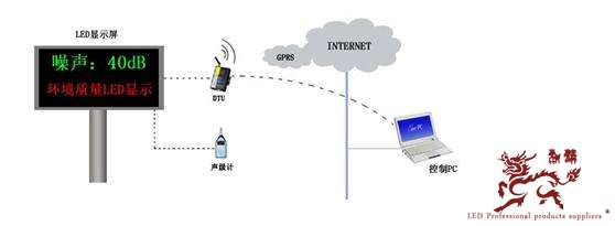

2、  应用拓扑图:
LED显示屏的显示分为两个部分:噪声指数实时显示和用户信息自定义发布显示。
a)         【噪声指数实时显示】:将声级计此类的传感器通过串口与LED显示屏的控制卡配套使用,在控制卡软件操作中为噪声指数显示划分相应的显示区域,通过传感器实时采集到的噪声指标参数即使传送给控制卡最终显示到LED显示屏上。
b)         【用户信息自定义发布显示】:LED显示屏控制卡与四信DTU(无线传输设备)直接连接,通过DTU使用GPRS网络实现与远程计算机的无线连接,控制PC通过发布软件把用户所需要发布的信息下发到LED显示屏。
