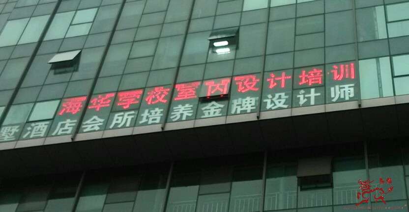

大师帮我看看这个屏,是那块有问题还是没设置好

不像没设置好。倒是很像单元板 有问题。你可以换一下开始花屏的那块单元板或者他前面那块看着正常的单元板试试,同时测下电压。

应该不是“设”就是“计”的单元板问题,重点排查这两处。

单元板有常亮点了,,换板子应该就可以了

不像没设置好。倒是很像单元板 有问题。你可以换一下开始花屏的那块单元板或者他前面那块看着正常的单元板 ...
有没可能是排线的问题?
