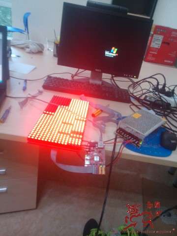

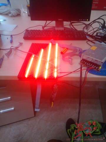

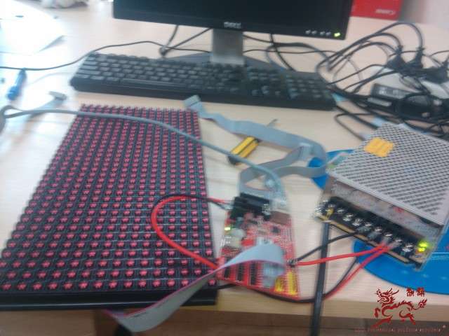

上午弄的时候断了一次电源后灯灭了延时1s突然闪一下,之后连单块模组连接的时候就出现照片中的状况:EQ2013-1卡,屏与卡的排线断开了只有几行残缺的灯显示;之后连接上正插排线后灯全灭,反插的时候成片的残缺灯亮。请问各位高手,是什么东西烧坏了吗?不是新手,不懂啊!!!麻烦哪位高手劳驾指点一下,感激不尽。

图片有点模糊。。根据面罩的方向分析。。兄弟卡应该接到单元板的左边【后面看】
人才,,通过图片都能看出来排线放错方向了

20121221 发表于 2013-8-29 17:13:25 | 显示全部楼层
不亮的那地方的595换下试试。
笑问天 发表于 2013-8-29 23:18:05 | 显示全部楼层
 楼主| weithei 发表于 2013-9-5 11:43:03 | 显示全部楼层
谢谢哥哥,问题解决了。衷心的祝您:事业腾达!!工作顺心!!!

楼主最终解决问题是排线接反方向了

 楼主| weithei 发表于 2013-12-26 14:44:17 | 显示全部楼层
我的问题已经解决了,是接线的时候出现错误了。
