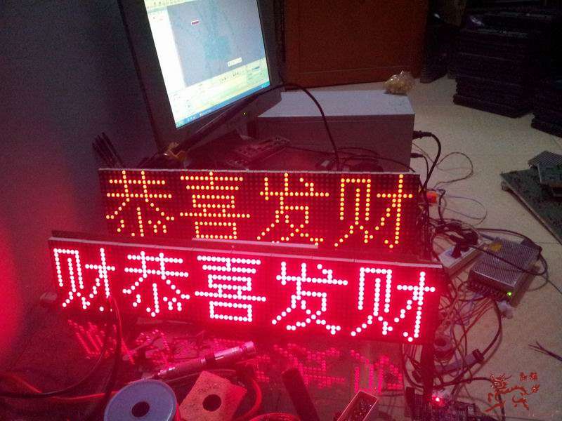

用的BX-TII-32的卡,双色的怎么都没单红的亮。。,,并且有暗亮,,试了几个板子都是,看样子不是单元板的问题,设置就是数据极性和OE极性,也没别的设置了,扫描弄的是16扫的,请大神们帮忙啊。。
前面是单红点阵后面是双色点阵,都显示红色。。双色怎么那暗?同一片控制卡控制的

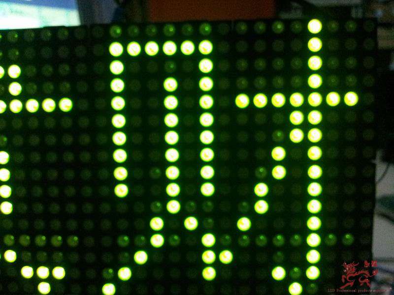

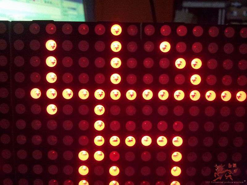

双色的仔细看还有暗亮
双色的仔细看还有暗亮
绿色的也有,亮度都不是太亮,不知道怎么回事。。
笑问天 发表于 2013-9-2 09:03:20 | 显示全部楼层
OE反过来再拍个照片。两者应该有明显区别
xlg 发表于 2013-12-2 15:23:49 | 显示全部楼层
嗯嗯,OE使能反过来试试吧~!要排除板子问题的话,就多用几家控制卡来试试,,,
