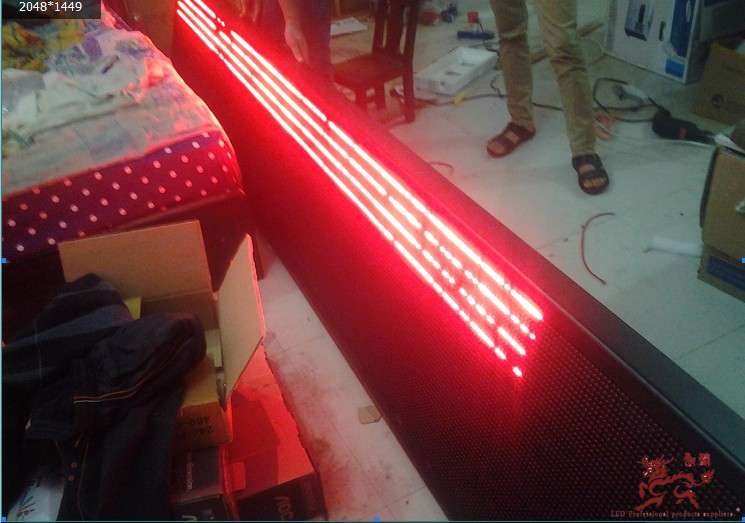

s1.jpg 用的是中航控制卡 ZH_U1  组装完就这样了。在淘宝上进的材料,前面已经成功的组装过一个 ,这个是我组装的第二个。 控制卡那故意接反排线  灯全闪烁,接正就这样, 现在只有一块是亮的了,排线,电线都检查片了,还是这样 哎伤心死了

你把开始出现问题的那个板子换下看看,还有它的前一张板子换了看看
漳州胜蓝 发表于 2013-10-15 18:33:31 | 显示全部楼层
按测试按钮 看看那里可以扫描
中航 发表于 2013-10-16 19:42:31 | 显示全部楼层
检查排线,电源线是否松动!或者单独插一排试一试--
伟创数码公司 发表于 2013-12-10 21:56:16 | 显示全部楼层
可能你扫描方式不对,参数设置有问题.检查单元板芯片是否正常
jingqiang578 发表于 2013-12-15 18:55:30 | 显示全部楼层
楼主先检查下控制卡有没有接反方向
海缘光电 发表于 2013-12-21 22:08:39 | 显示全部楼层
应该是控制卡排线其中有一条接反了
华东极光-LED 发表于 2014-3-16 08:30:01 | 显示全部楼层
应该是接控制卡排线其中一条接反了(第一接口)
