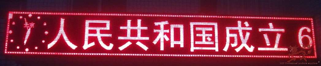

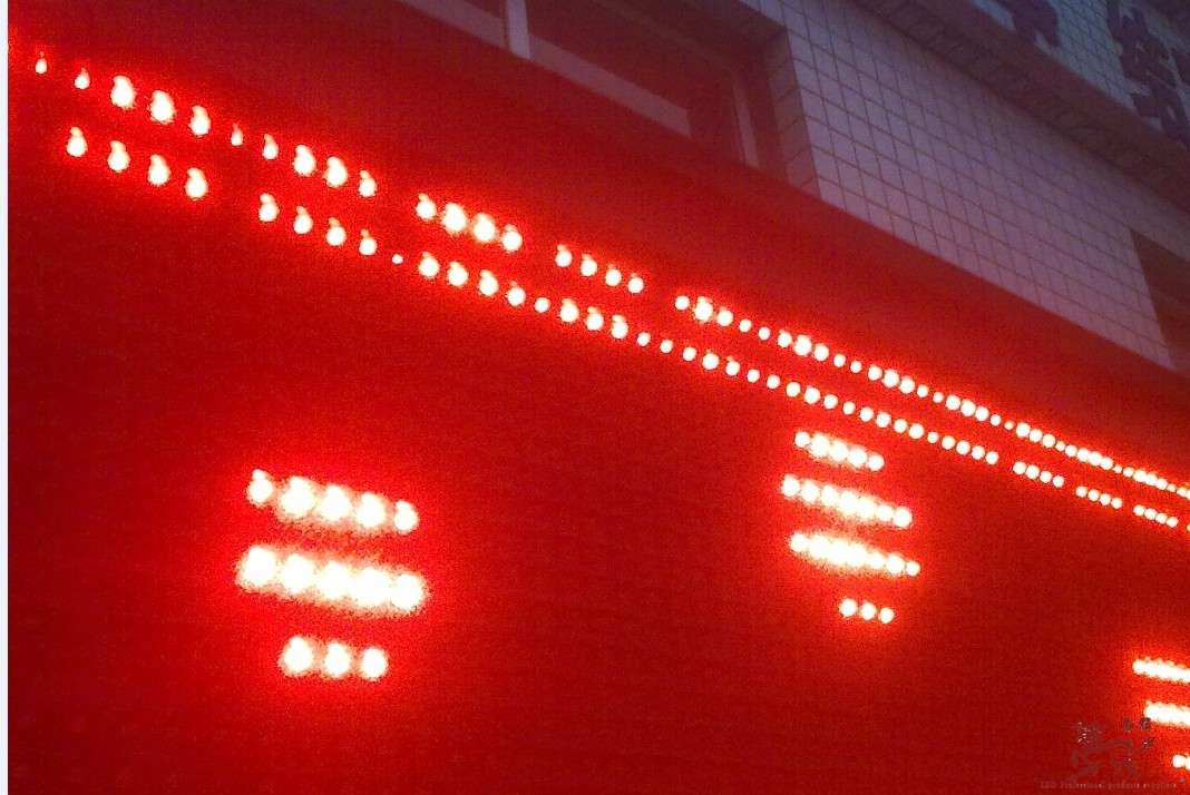

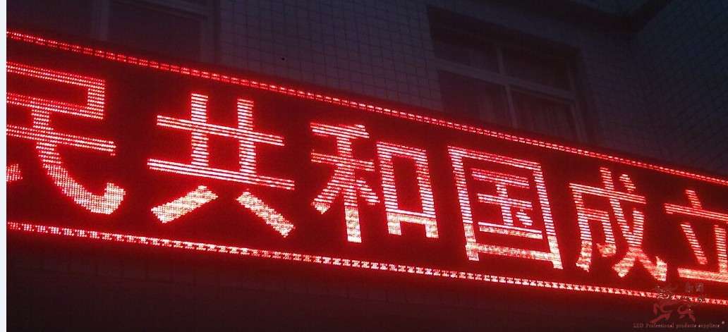

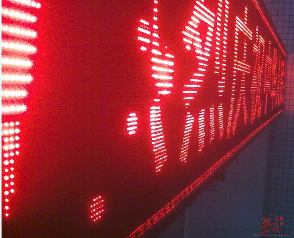

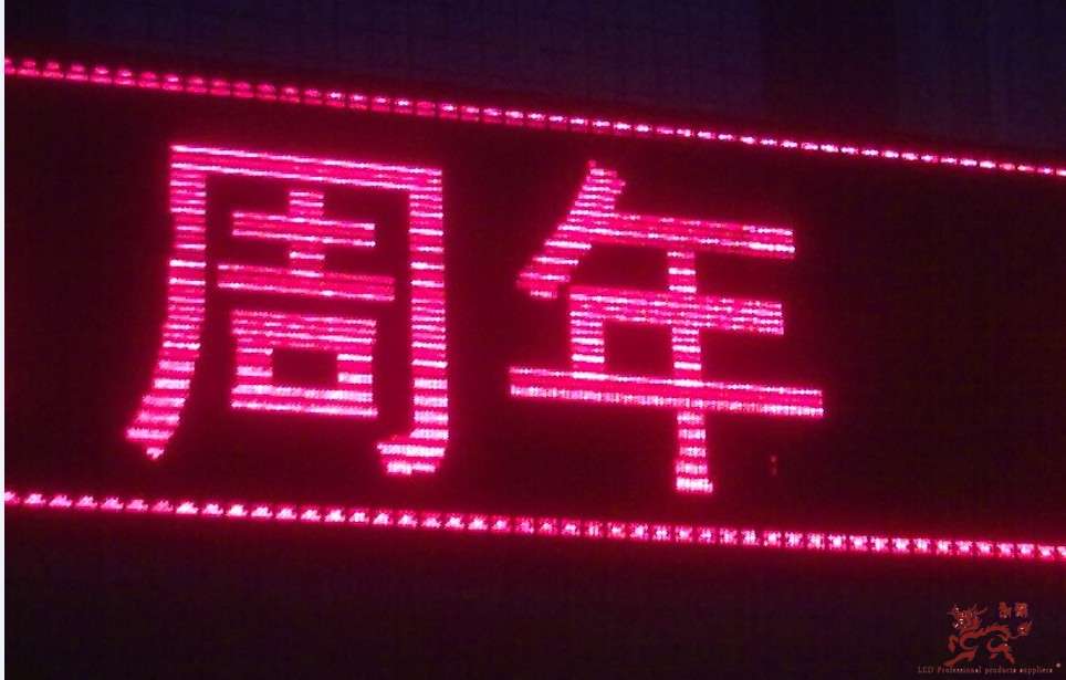

安装的显示屏前4行隔一行显示一行   不知道为什么。
用飞控C2的卡就正常,换C3的卡就是这样的情况。
C3的卡在公司,用几张板试的时候是正常的。
真的很郁闷
 楼主| a4999 发表于 2013-10-2 15:54:14 | 显示全部楼层
纠正一下,是上面4张板里上LED灯,隔一行亮一行。一行亮一行不亮。
下面2张板就正常的。郁闷中····
