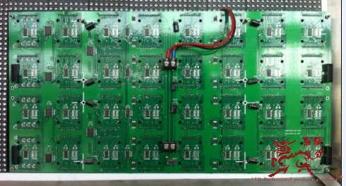

板是上面的样子 64*32的,08接口 一个板要2个接口

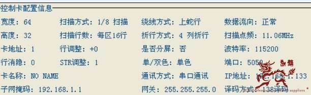

用过几种卡都不能正常显示,下面是用华彭A128KC的卡 以及图片上的配置能正常显示
想问一下有没有其他的卡 可以达到上面的配置,我的屏高是8块板就是要有16个08接口

这个真够奇葩的。用励研的控制卡试试

是不是排线要一出二撒,我们做的单,双色的显示屏很多事一出二的

可以用北京视展的卡,一定可以的
