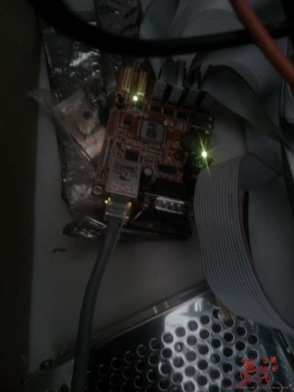

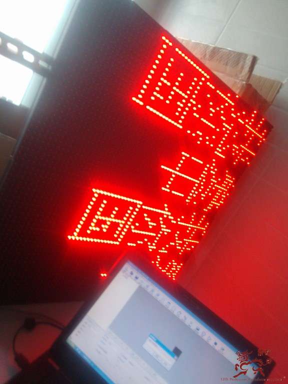

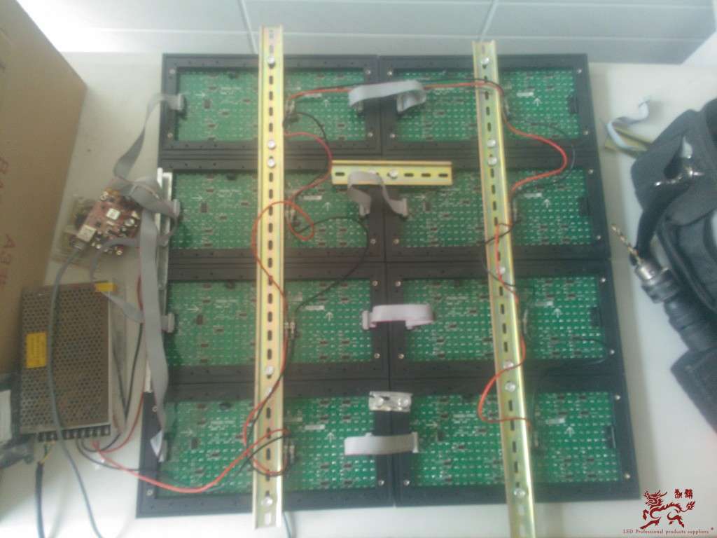

      各位高手好,昨晚组了一个32*64屏还可以使用EQ自带的软件,但是今天组了一个64*64点的方形屏(8块32*16板子第一、三个图),只用了一个EQ2013-1N卡四路输出一路驱动两块板子就成第一个图这样了。然后再使用EQ软件的时候就不好使了,提示IP 不对,但是我本地连接(网口通讯)的网段设置跟卡是一个网段啊,就是连不上。第二个图就是我使用的EQ卡,灯都跳起来了,不知道怎么不好使。哪位高手帮我指点一下迷津,小弟感激不尽!!!!

是不是我的卡驱动不了这么多板子啊
天际光电 发表于 2014-3-21 21:09:12 | 显示全部楼层
应该是超出范围  或者排线有问题,EQ卡 用网口的容易不稳定
