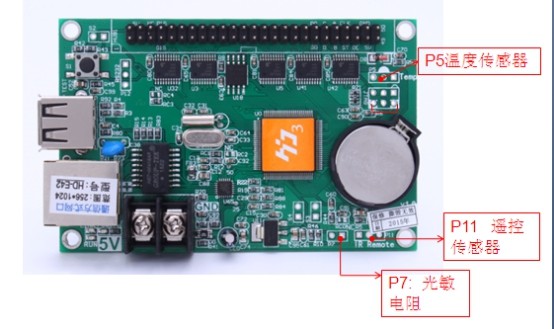

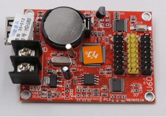

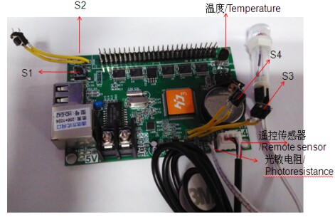

控制卡可以另外接三个外设,具体如下:
P5  接温度传感器或者温湿度传感器,用于显示温度或者温湿度。
P7  接光敏电阻,用于自动调节亮度。
P11 接遥控传感器,用于接收遥控信号,使用遥控控制显示屏。

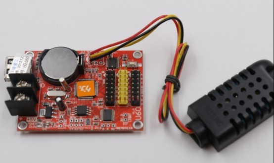

一、 温湿度操作说明

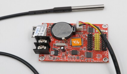

1.连线图如下图所示,红色线接正,即方框形状的引脚,黄色线接中间的引脚,黑色线接第三个引脚。
2.温湿度传感器的使用
传感器的型号为:AM2301
正常使用电压:4.2-5.2V
测湿范围: 0-100%RH
测温范围:-40--80摄氏度
测湿精度:±3%RH
测温精度:±0.5摄氏度

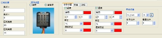

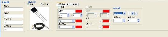

3.温湿度的软件设置
a.新建一个温度+湿度区域,参照5.9温度和温湿度区域的建立。
b.设置温度与湿度的参数:通过参数设置可以只显示温度或者只显示湿度,一个节目中只能有一个温湿度区域。
c.如果温湿度不是很精确,可以通过温湿度校正做微调。
d.支持背景和边框。

1. 不防水的温度传感器,传感器的平面面对自己,右边的那个脚为正,接控制卡上的方框上。
型号:DS18B20
正常使用电压:4.2-5.5V
测温范围:-55--125摄氏度
测温精度:±1摄氏度
2.防水的温度传感器,红色线接正,即方框形状的引脚,黄色线接中间的引脚,黑色线接第三个引脚。

3.温度区域再软件上的设置
a.新建一个温度区域,参照5.9建立温度区域;
b.设置温度的参数:通过设置可以添加温度区域的背景文字,一个节目中只能有一个温度区域。
c.如果温度不是很精确,可以通过温度校正做微调。
d.支持背景和边框。

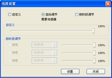

如上图所示,接P7两个孔,不分正负。软件中需要将亮度设置界面调节成自动调节亮度,如下图所示:
