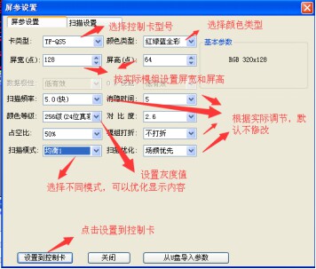

2.1.1设置屏参
Ø 打开“任意分区卡PowerLed”软件,点击菜单栏中的“工具”—“屏参设置”,密码168 进入屏参设置界面
Ø 在屏参设置界面选择对应的控制卡型号,按点数设置好屏宽和屏高等参数,并设置到控制卡
2.1.2设置扫描方式
Ø 在屏参设置界面选择扫描设置,即出现扫描设置界面。

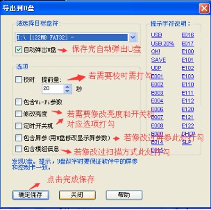

2.1.3编辑内容并导入到U盘
Ø TF-QS系列视频卡内容的编辑和导出设置方式,跟普通卡及Q系列视频卡一致。
相较于炫蓝光其它系列控制卡的设置,QS系列在文字描边方面做了更细致的改进,可选择四个方位不同颜色的描边。
设置完毕之后,点击软件上的,进入U盘导入界面,如下图:

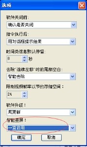

Ø TF-QS5控制卡也支持智能查屏,控制卡出厂默认是能自动获取IP的,因此,打开POWERLED软件——选项——软件选项,确认启用智能查屏:
将控制卡与电脑用网线直连,待控制卡启动成功(控制卡指示灯正常闪烁),即可查屏成功,此时控制卡将自动获取跟电脑同一网关的IP。

Ø 用一根网线直接连接控制卡和电脑,给控制卡正常通电,打开软件POWERLED,点击查屏,若查屏成功即为正常,可进行后续设置。
Ø 进入菜单栏 工具→屏参设置(密码:168),屏参设置的步骤同U盘设置下的屏参设置。

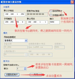

Ø 在局域网内有多张TF-Q系列的控制卡时,,智能查屏可能会失败,此时要手动连接控制卡并要确保控制卡和电脑的IP段相同,每张控制卡的IP和ID不一样。
如果需要将控制卡设置成指定的IP,步骤如下:
Ø 修改控制卡的通讯参数,进入菜单栏→工具→控制卡通讯参数设置,密码888
跨越多个路由器无法智能查屏时,手动连接方式如下:
Ø 打开软件,进入 工具→手动连接控制卡
Ø 保存之后点击查屏,查屏成功即可正常编辑节目发送。

Ø U盘通讯若出现提示字符,按照软件上的U盘报错提示字符说明修改即可。

U盘提示字符具体含义可在导出到U盘界面查看
