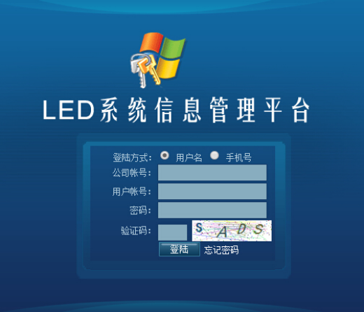

1、 在电脑或手机浏览器输入WEB平台网址:web.gsmled.com(若是购买的卡用在国外且供货商提供的是国外平台登录帐号,则登录英文WEB平台网址:weba.gsmled.com),
2、 登录平台web.gsmled.com如下图所示,并用供货商提供的帐号登录

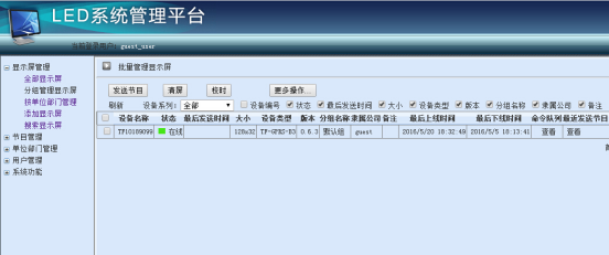

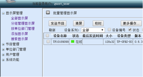

a) 全部显示屏: 点击后,在右侧可以看到这个帐号所有的显示屏,是主页面

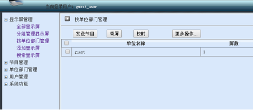

c) 按单位部门管理:当用户建立该帐号的下级单位后,就可以使用 按单位部门管理 功能,这个功能与“按分组管理屏”的区别是,管理分组里的屏都是直接隶属于该帐号的;而“按单位部门管理”管理的屏是隶属与该帐号建立的下级单位的。
例如:有个项目是某品牌全国连锁店的门头屏,总部能控制所有的屏,各省市的店铺可以登录自己的帐号,但只能管理自己的屏。
这类就是用户用供货商提供的帐号,自己再建立了多个下级单位,详细可参考下面的“单位部门管理”操作

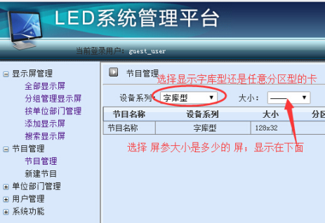

i. 建立 字库型 节目:如下

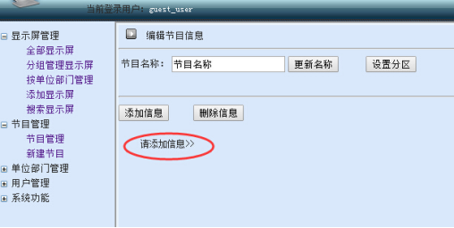

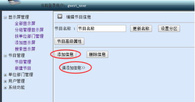

建好节目后,需要编辑节目如下图:
点击“添加信息”,进入节目编辑界面,编辑后,添加即可。

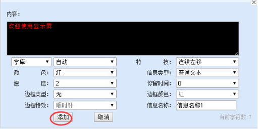

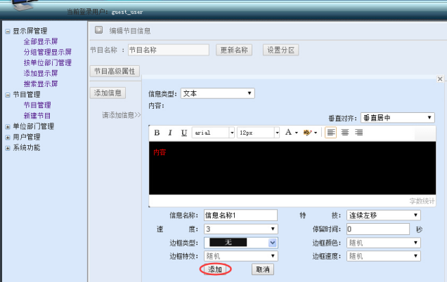

可直接  添加 信息;上面的 节目高级属性;可以设置节目的边框及定时之类的参数,如下图
添加 信息后,如下图
编辑 内容后,点击添加即可。

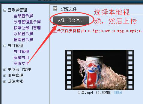

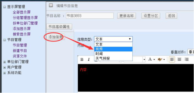

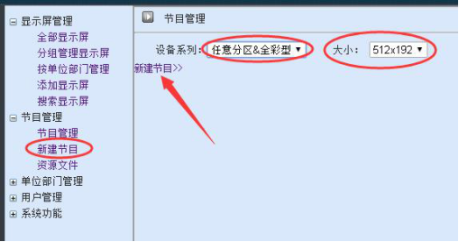

1、先上传本地视频资源,如下图
2、上传视频后,选择“新建节目”,如下图
这里的设备系列选择“任意分区型&全彩型”,大小选择和控制卡的屏参大小一样,点击“新建节目”后
添加信息的时候,可选择“文本、视频、时间、天气预报”,此处我们选择视频,则会如下图所示
选择 已经上传到WEB平台的视频资源,点击“确定”即可

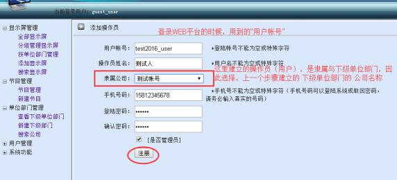

(批发商客户把自己的卡卖给其他客户或终端客户时,需按此步骤,为自己的客户创建一个账号(公司账号、用户账号、密码),并把客户购买的卡划分到创建的账号,并限制终端客户的权限(如:屏参设置))
i. 可以建立隶属于该帐号的下级单位,点击“新建下级部门”,如下图
点击“添加”,提示成功后,自动进入“添加操作员”的界面如下图
点击“注册”,就完成了,下级单位部门的建立
此时,可以登录下级单位帐号如下:
公司帐号:test2016
用户帐号:test2016_user
密码:123456(示例中,用了一个简单的密码)

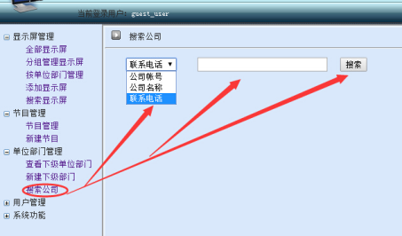

c) 搜索公司
当建立了很多下级部门单位,而需要查询某个下级单位的“用户帐号”,只记得手机号码时,可以在选项中,按 手机号码 查询:

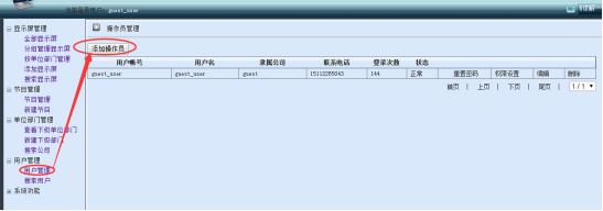

(4) 用户管理
a) 用户管理
可以添加“操作员”,操作步骤在建立下级单位部门的过程中有详细说明;也可以编辑用户的属性功能,如下图

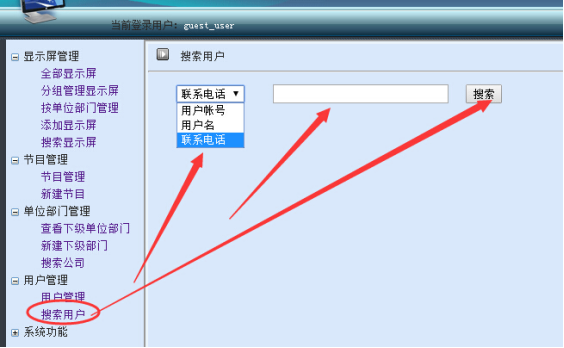

b) 搜索用户
功能类似,搜索公司,这里是搜索操作员信息,如下图

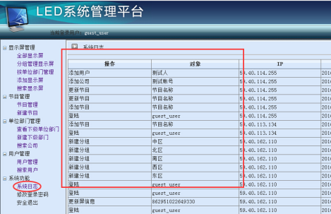

a) 系统日志
这里记录了,帐号的各种操作步骤

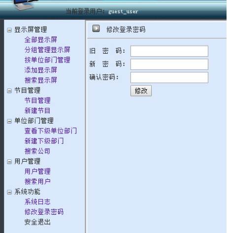

b) 修改登录密码
可以自己修改登录密码
c) 安全退出
退出操作界面,回到登录界面

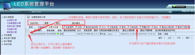

5、 命令操作详细步骤

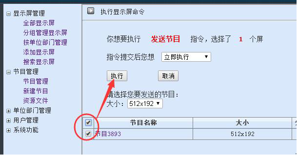

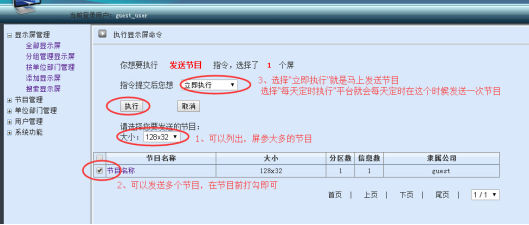

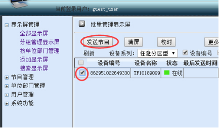

a) 发送节目
在设备前面打勾,点击“发送节目”如下图
点击“发送节目”

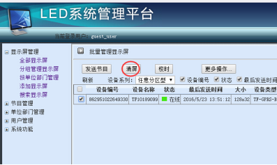

b) 清屏
在控制卡前打勾,点击“清屏”命令即可。

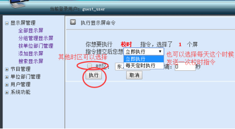

c) 校时
在控制卡前,打勾,点击“校时”,默认是“东八区”;可以选择“立即执行”,也可以根据需要选择“每天定时执行”

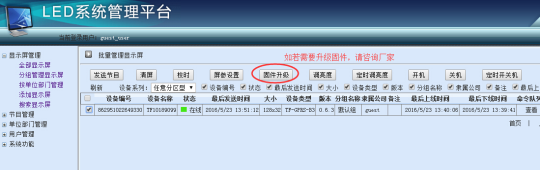

d) 点击“更多操作”有更多的命令按钮,第一个“固件升级”非特殊情况,一般不需要,如若需要,请咨询厂家

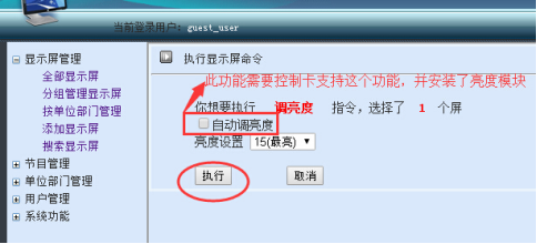

e) 调亮度

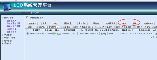

g) 开机、关机;直接执行即可

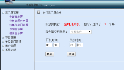

h) 定时开关机,可以让控制卡定时开关机
