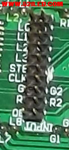

图文123456制作 发表于 2017-1-8 16:25:34 | 显示全部楼层 |阅读模式
室内板F5   64*32是二十针
板是二十针的
板是二十针的
笑问天 发表于 2017-1-8 16:29:33 | 显示全部楼层
使用普通控制卡08接口。跳线 L0-L3对应ABCD。R和G信号还是对应R和G,其他一次对齐即可
 楼主| 图文123456制作 发表于 2017-1-8 17:08:28 | 显示全部楼层
谢谢老师,多谢老师的帮助,十分感谢老师的帮助!
