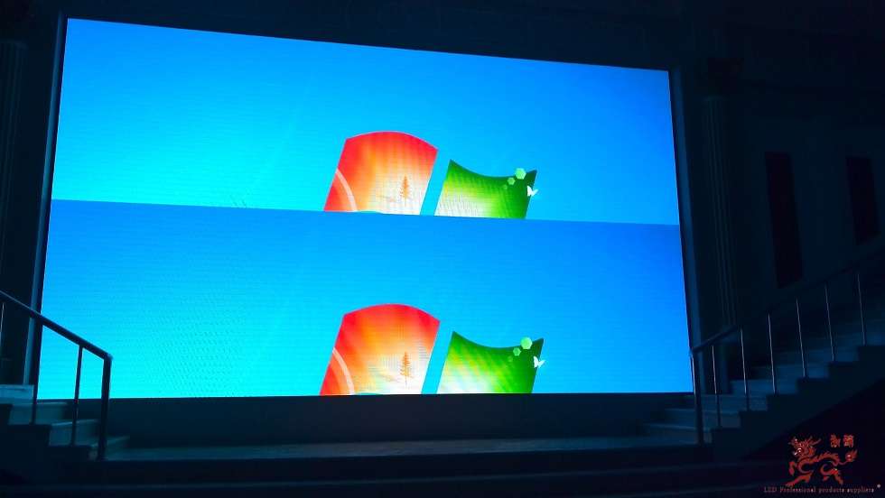

LED屏幕上下显示一样,如何设置??用的LED演播室。

灵星雨801的卡,用的LED演播室
haiyang201 发表于 2013-11-7 11:59:44 | 显示全部楼层
有没有视屏处理器或拼接器
haiyang201 发表于 2013-11-7 12:00:51 | 显示全部楼层
把软件设置的图片发一下
sanxing87 发表于 2013-11-7 12:07:32 | 显示全部楼层
显示屏连接的问题
你是几张发送卡,几根网线控制的?
可以与我QQ交流
笑问天 发表于 2013-11-8 12:09:28 | 显示全部楼层
显示屏链接问题。软件设置重新设置并且发送一下。
xlg 发表于 2013-12-2 17:36:09 | 显示全部楼层
比较好处理,遇到问题,可以先多试试,自己实在搞不定,再去找别人解决~!
主和你同在 发表于 2013-12-10 16:01:04 | 显示全部楼层
软件设置重新设置并且发送一下。
主和你同在 发表于 2013-12-10 16:04:06 | 显示全部楼层
软件设置重新设置并且发送一下。水平卡和垂直卡的设置不对
LED专家 发表于 2013-12-30 22:20:57 | 显示全部楼层
大仙,控制卡排序的问题吧
新视界光电 发表于 2014-1-2 21:25:31 | 显示全部楼层
你要设置接收卡呀。就是接收卡要排序哦
