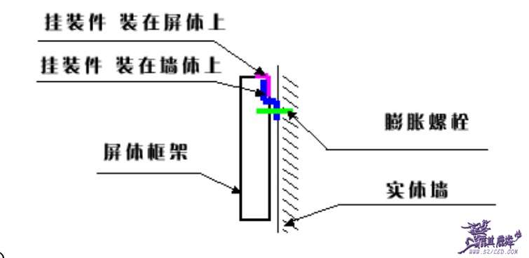

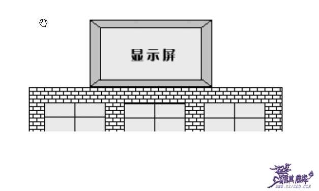

加工的时候的挂件,可以用下图这种配件
当然,这种配件可以用角铁裁成小段打孔即可。

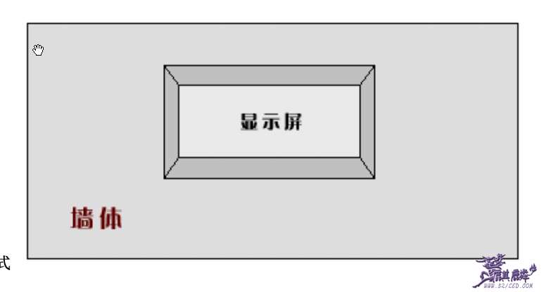

显示屏的屏体安装方式一.室内显示屏的安装方式1)挂装(贴墙装)适用于10平方米以下的显示屏。墙体要求是实墙体或悬挂处有混凝土梁。空心砖或简易隔档均不适此安装方法
挂件可以预先打好,然后屏体上到挂件上。这样在外面看不到挂件,比较美观。合理的,灵活的使用挂件可以解决很多问题。

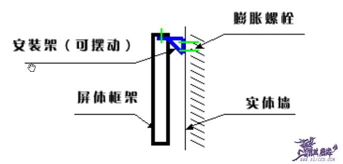

2)架装适用于10平方米以上的显示屏,且便于维修。其他具体要求同贴墙装一样。
架装角铁支架或者用小槽钢做支架。因为膨胀螺栓比较多的固定到墙面,适合离墙有一定距离的安装。

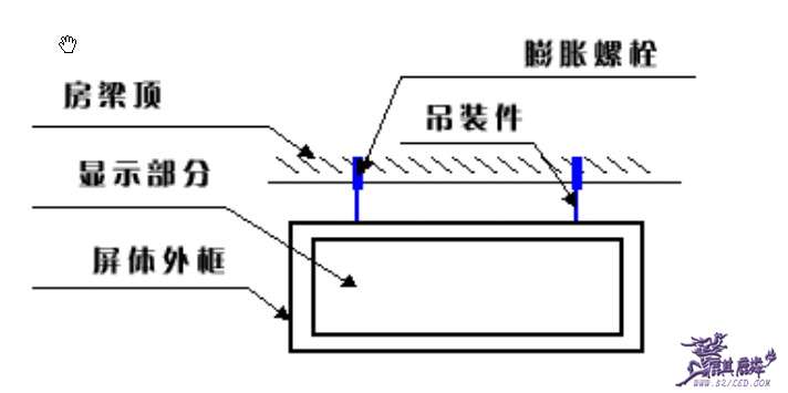

3)吊装:适用与10平方米以下的显示屏,此安装方式必须要有适合安装的地点,如上方有横梁或过梁处。且屏体一般需要加后盖.,吊装小屏可以直接掉上面的框架。如果是比较大的屏幕的吊装,可以用穿丝【也叫通丝,丝棍,】穿过显示屏上下框架固定。内部还可以用角铁加固,

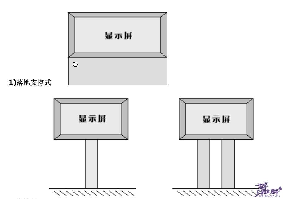

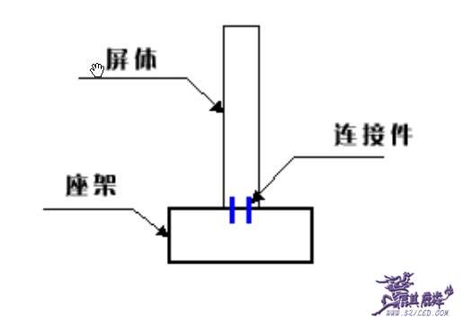

4)座装: 可移动座装:指座架单独加工而成。放置于地面,可以移动.固定式座装:指座架是与地面或墙面相连接的固定式座架。 4.jpg 二.室外显示屏的安装方式。 2)立柱式
