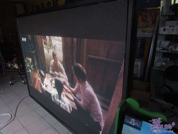

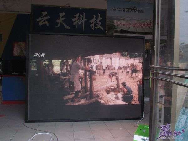

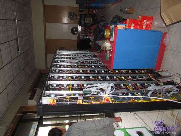

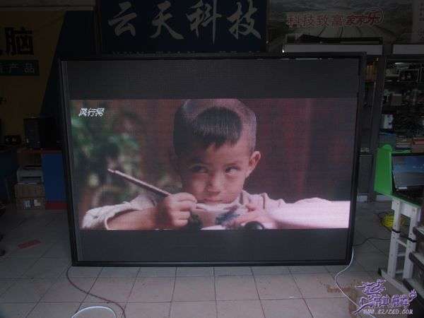

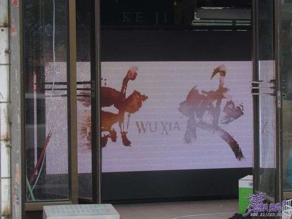

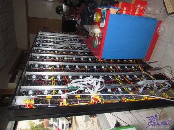

比较小,2.3*1.6的屏,没用箱体,没用托盘。用的普通型材
强力的板子
一点一点上图,耐心贴
先拆箱
强力的全彩表贴3合一,7.62拆箱图,,,稍后组装

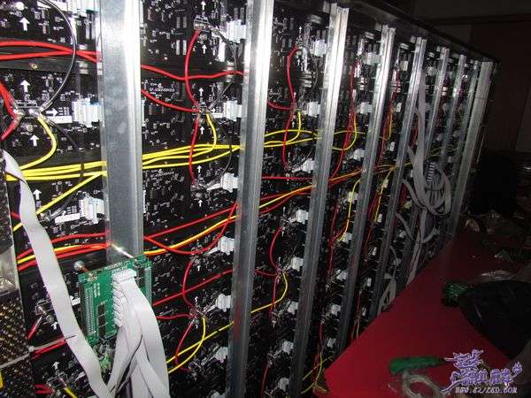

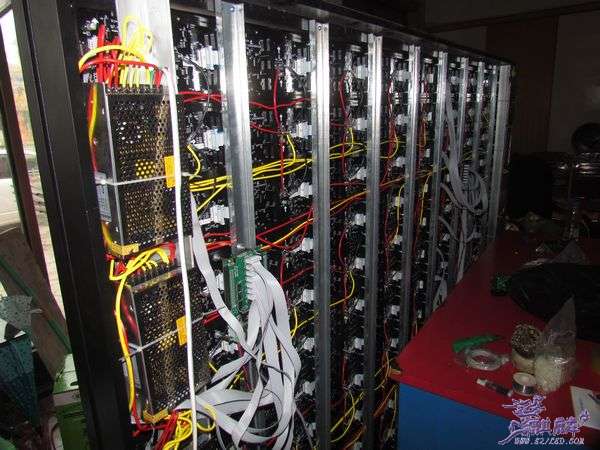

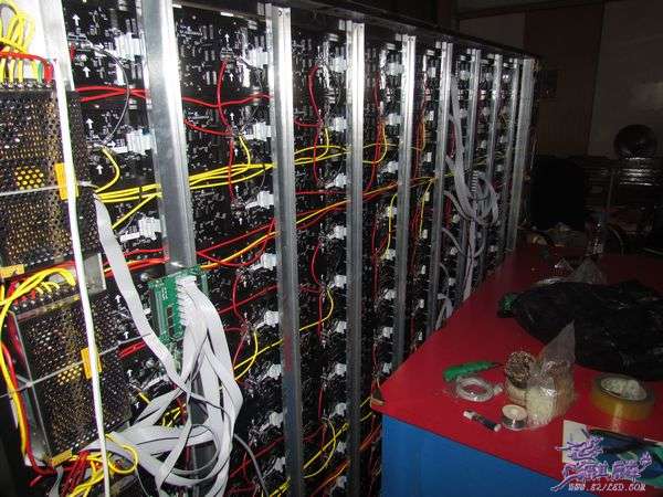

后面跟乱麻一样。。。。。

东北野小子 发表于 2011-11-8 12:48:07 | 显示全部楼层

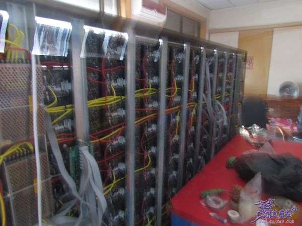

1.6用龙骨不抖吗?
 楼主| 笑问天 发表于 2011-11-8 15:28:45 | 显示全部楼层
不斗,有几根是4*4镀锌角铁

一块电源带多少块板子?5V的电源线走得够长的,距离电源远的板子亮度不会衰减吗?

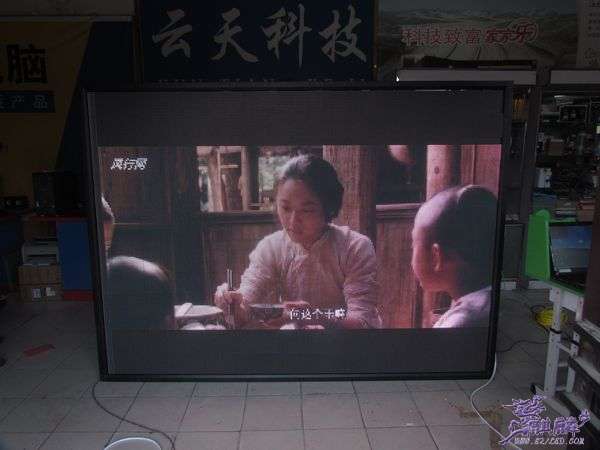

zzhouyyu 发表于 2011-12-19 23:27:12 | 显示全部楼层

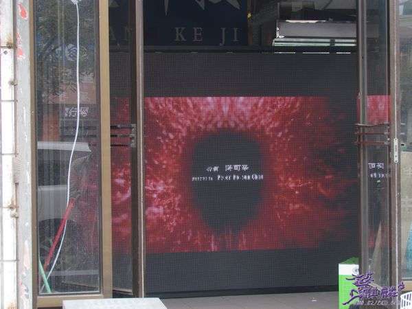

刷新率调得相当不错

舒惠光电利威LED 发表于 2012-7-31 00:12:36 | 显示全部楼层
后边排线不规矩,一般到商场安装 一定不能过关

轻钢加角钢,很好的创意。不知往那里挂,挂件咋装?
