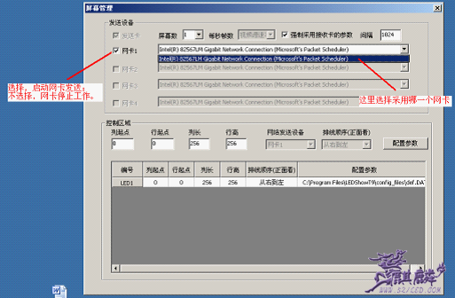

2、 第一次使用的时候,在“屏幕管理”菜单,按照下图做设定:

问题:为什么LEDShowT9播放视频或者图片的时候,画面反应非常的迟钝?
这种情况下,请确认:
1、 你的网卡是否用于上网?
2、 通过“屏幕管理”,看看这个网卡是否作为了LEDShwoT9的发送设备?
3、 并且这个网卡前面的选择框被选中了?
