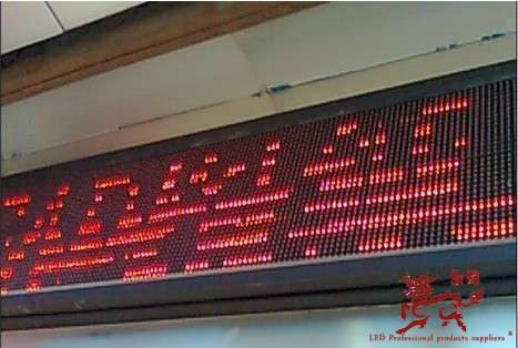

led显示屏亮两行黑两行全屏都是  是咋回事

问题:LED条屏显示的时候整个屏下半部不能完整的显示出来,亮2行黑两行,出现这个问题是怎么回事?(如下图)
解决方案:
一:检查屏体的高度是否正确
二:检查控制卡到模块的信号线是否有问题
三:检查第一块模块是否有问题
四:检查控制卡控制有问题的那排模块的接口
五:检查一下出现问题的前张单元板的的排线
六,检查电源使用情况,是不是带的板子太多,时间长了电源也可能出问题
七、检查一下控制卡,建议调全亮看看有什么问题没有,方便的话拿两张卡对比一下就知道是不是卡的问题了
八、检查整个屏都有问题,从图片看出现隔行不亮,看看是从哪一块单元板坏的,就换一个排线试试,亮2行黑两行,一般是LB 出问题了
九、如果只有下面几块模组显示是乱的,那么可能是在组装这个室外屏时把其中及块模组方向放反了,要注意模组后面标示的模组方向
