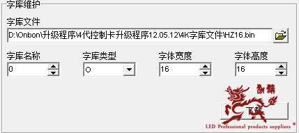

注意:BX-4K1/4K2复位后需要重新加载字库(字库文件附件 rar.gif 字库文件.rar(780.65 KB, 下载次数: 57))
添加字库方法
打开ZK软件--设置--字库维护--添加字库--下载(如下图)
如有不明之处,跟帖说明

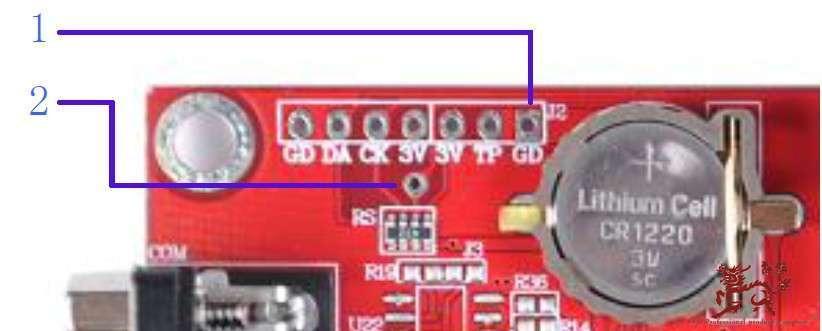

looknew 发表于 2012-7-12 08:44:16 | 显示全部楼层
附加5E2/E3硬件复位方法
1.控制卡断电,将控制卡两个孔(如下图1和2)用镊子或铜线短接
2.然后将控制卡通电10秒
3.再将控制卡断电,将镊子或铜线去掉
141521xeg9ejgrdgjj88dg.jpg 2012-7-10 14:15 上传
下载附件 (52.62 KB)
具体5E2/E3硬件接口和操作方法见详细说明5E系列使用手册
