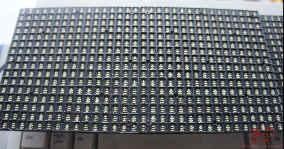

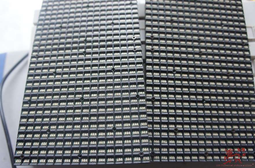

不知道这块屏是P几,请大家看看,顺便推荐个控制卡,价格比较低的,自己玩的,屏的尺寸是192*96,接口是20针的,1-19,GD1、CLK、LAT、RD1、D、C、B、A、0E、BD1
                 2-20,GD2、GND、GND、RD1、GND、GND、GND、GND、GND、BD2
sanxing87 发表于 2013-5-4 17:31:58 | 显示全部楼层
p6
你这个尺寸就是P6的
你单元板背面也有标注的,你看一下

张浩 发表于 2013-5-4 21:05:05 | 显示全部楼层
室内表贴三拼一P6全彩
