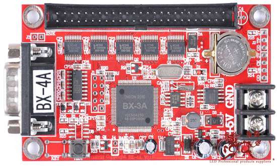

链接不上电脑,应该怎么修啊!!有十几块都是这样的问题,还有一些是能显示不能连接,会修的师傅给指点一下,谢谢!

仰邦的卡,是不是串口芯片烧坏了?

232的2脚6脚及13脚14脚电压正常,应该232没问题吧
笑问天 发表于 2013-5-21 09:04:02 | 显示全部楼层
可否更换。
 楼主| 287839983 发表于 2013-5-21 13:30:08 | 显示全部楼层
那2个是0欧姆电阻,和13脚14脚相连的 ,电阻没问题

太感谢了,按照你的办法复位后全部好了,,!

我用的bx-4A1的卡,用的好好的时发了个字幕然后就是黑屏并且通讯连接失败。把串口都检查了,连接线用万用表检查了都通,电源也查了是4.9几伏,用USB转串口线也用上了,软件设置都检查了。结果还是通讯连接失败,也正准备也复位试一下。如果能好也来给大家汇报一下情况。
