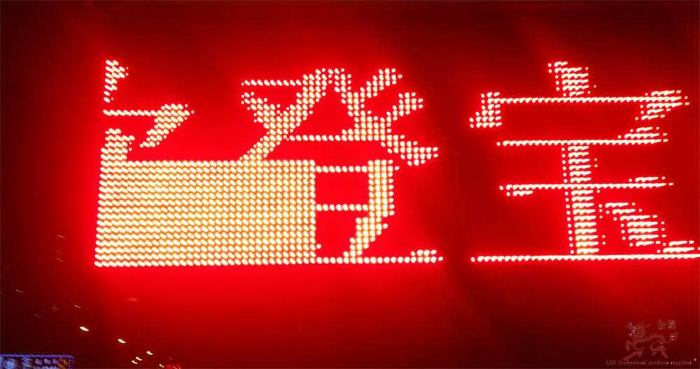

显示屏坏了,求助给位大神帮帮忙!红色的地方还一闪一闪的,是哪里坏了啊,怎么换啊

正常的板子与不正常的板子之间的排线重新插一下,或者右边的板子输出不好,或是左边满屏的板子本身不好,更换

信号不通了,可能是排线,全红那块板第一个595,上一块板最后一个595

先测试下看前面板输出是否正常

  一闪闪的估计是芯片虚焊了
