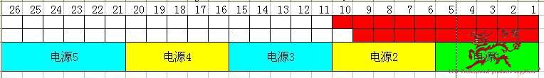

feily0214 发表于 2013-9-15 08:42:35 | 显示全部楼层 |阅读模式
故障屏样
故障屏样
电子显示屏故障屏!  如图, 上面单元板到20以后就不显示,下面单元板19以后就不显示,上面20跟下面20接同一组电线,上下调换后,依旧是上面亮,下面不亮,电子屏控制卡没有问题, 可以控制60块以上的电子屏单元板,电源3工作正常!
 楼主| feily0214 发表于 2013-9-15 08:43:37 | 显示全部楼层
{:soso_e127:}打错了。 是上面第10块, 下面第9块!
 楼主| feily0214 发表于 2013-9-15 14:57:03 | 显示全部楼层
没有人知道是咋回事吗?
笑问天 发表于 2013-9-16 20:15:06 | 显示全部楼层
估计还是电源问题。或者你把开始不显示的和前面那块显示正常的颠倒一下试试。最好用万用表测试下不显示的电压。
610072652 发表于 2013-10-6 11:00:13 | 显示全部楼层
80%是电源的毛病,而且你的下边第10块板子也应该是亮度很低的吧、。。。》》、???学习一下下
