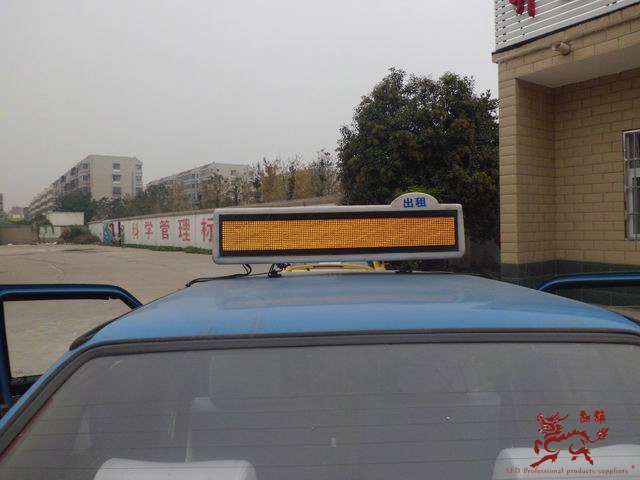

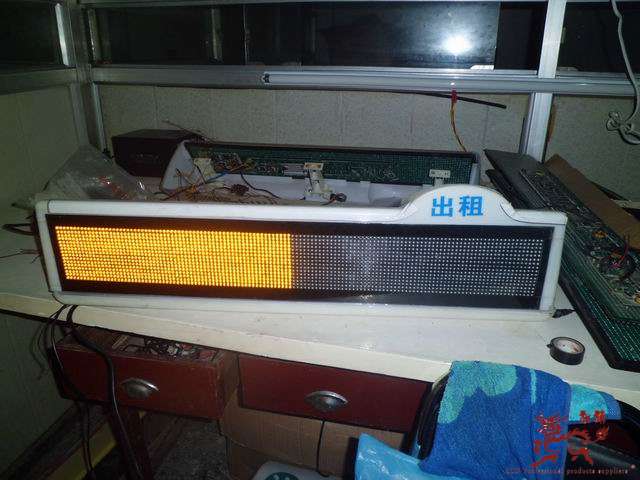

这种屏幕正常的情况下开机:显示时间日期,开机3到5秒钟自动灭屏。如果有广告接受成功才会正常显示。这类屏个人觉得是同步屏!不知道对不对?下面有两种故障请各位老师帮我分析一下

一般是GPRS控制卡,这个样子好像卡没启动或者排线有问题。检查下控制卡电压和排线,插上测试卡试试连接情况

排线有问题,检查连接线
